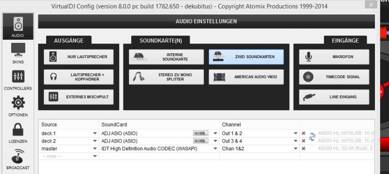

Habe beide Decks über Asio laufen und mixe über den Kopfhörerausgang. (zum Testen sehr geil)
Als Master habe ich meine Laptopsoundkarte eingestellt. Läuft. Sound wird auch über die Laptopboxen ausgegeben. (Dieses will ich wenn es funzt, aufnehmen).

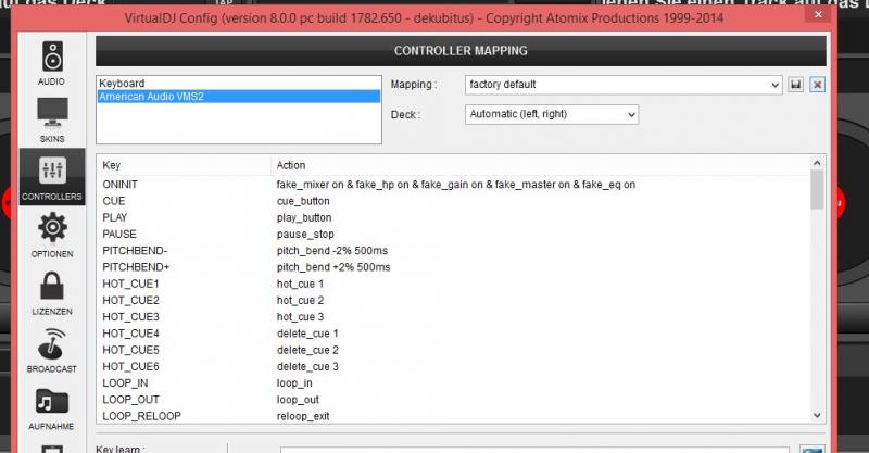

Hast du das native Mapping der V8 oder ein portiertes aus V7....?

bitte mal noch das Audiosetup posten...

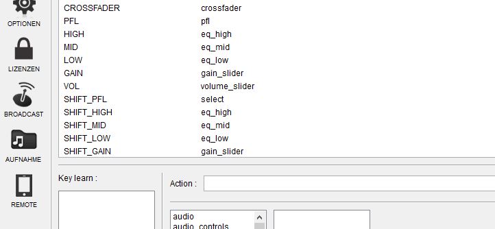

und die EQ Settings in deinem Mapping

vermute mal das liegt daran dass du als Master keine Asio sondern den Treiber der internen SK hinterlegt hast...
wenn du die Möglichkeit hast bitte mal mit dem klassischen Setup und kleinen PC Aktiveboxen testen.

nimm doch den BOOTH Ausgang der VMS zum aufnehmen.
<map value="ONINIT" action="fake_mixer on & fake_hp on & fake_gain on & fake_master on & fake_eq on" />
<map value="ONEXIT" action="fake_mixer off & fake_hp off & fake_master off & fake_gain_off & fake_eq off" />
fake_eq on und fake_eq off mal löschen und dann Probieren. Die EQ werden gefakt da kanst du in VDJ machen was du willst die bleiben ohne funktion wegen den ONinit und ONEXIT

leg dir mal ein custom mapping an ohne die fakebefehle im oninit.
danach solltest zu im post eq mod mit der interen aufnahme funktion vdj arbeiten können
