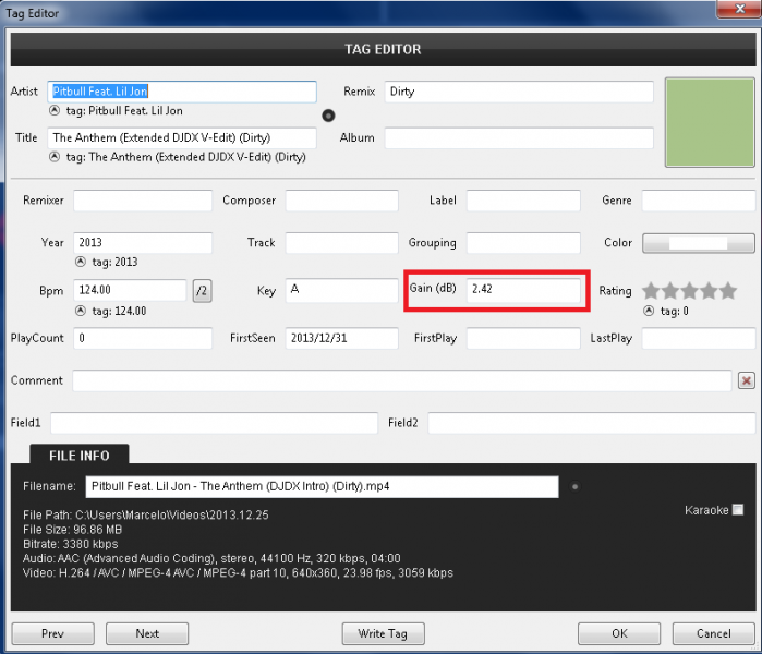

Ich meine mal iw gelesen zu haben, dass du dass in der Database kontrollieren kannst. Einfach die Datei mit dem Editor oder Notepad+ öffnen. Sollte bei der Trackinfo ein Gain Eintrag mit dabei stehen wurde dieser Track mit "remember" Funktion gespeichert.
Posted Fri 16 May 14 @ 10:48 am
Auf der Datei Rechtsclick und Tag Editor wählen.
Mike
Posted Fri 16 May 14 @ 10:58 am
Mit dem Tag Editor habe ich auch schon gespielt, ebenso in der Database. Wenn ich die db runter nehme, dreht VDJ den Gain einfach beim nächsten laden weiter auf und der Track ist wieder zu laut. Kann es sein das der Track einfach "zu laut" aufgenommen oder umgewandelt wurde? Ich dachte VDJ normalisiert immer auf 0 db. Bei manchen Tracks ist der Lautstärkeunterschied echt schon extrem. Wenn man dann den Automix zu laufen hat, hört sich das natürlich nicht schön an. In der 7er war der Lautstärkeunterschied nicht so groß. Hab gerade noch mal bei den gleichen Tracks getestet. Hmm...
LG Dirk
LG Dirk
Posted Fri 16 May 14 @ 1:23 pm
