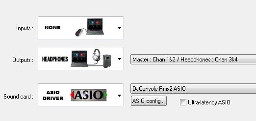

comment avez-vous configuré la config audio?
entrées: none
sorties: headphones + Master 1&2 / Casque 3/4
carte(s) son: ASIO DRIVER + DJConsole Rmx2 ASIO
effectivement j'ai bien cette configuration

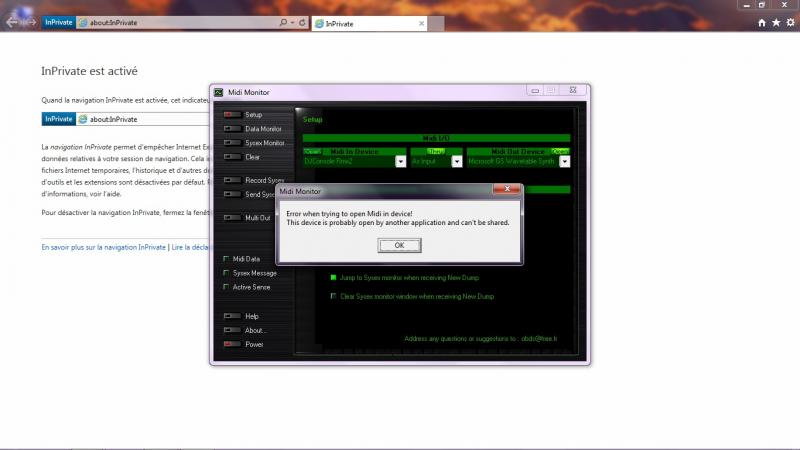

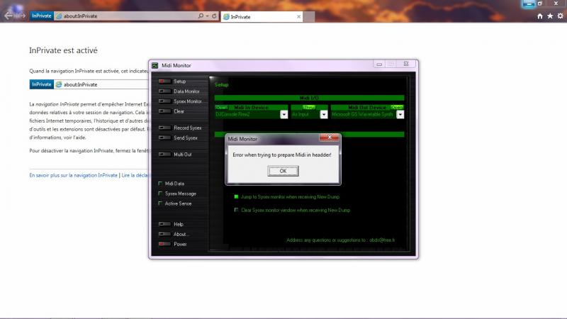

concernant MIDI MONITOR, quand j'exécute le logiciel je commence par avoir des messages d'erreur (peut être une réponse...) via des pop-up:

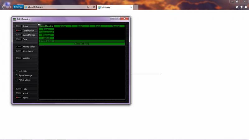

Et après avoir réglé les paramètres dans MIDI Monitor, je teste en appuyant sur un bouton de la console et je n'ai aucune donnée dans le data monitor...!!!???
