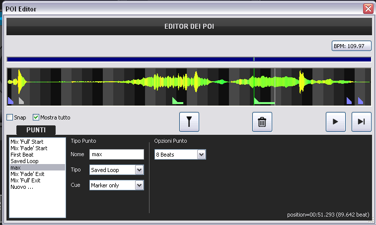

Ma è possibile memorizzare i loop?
Se si come?
Grazie.
Se si come?
Grazie.
Se si come?
Grazie.
Se si come?
Grazie.
loop_save : salva il loop
loop_save "il mio loop": Salva con nome "il mio loop" il loop
loop_save 1: Salva il loop nel primo slot dei loop memorizzati
loop_load: Carica il loop
loop_load "il mio loop" Carica il loop "il mio loop";
loop_load : Carica il primo loop salvato
loop_load +1: carica il loop successivo
Ovviamente i loop salvati possono essere creati ed editati nell'editor dei POI.

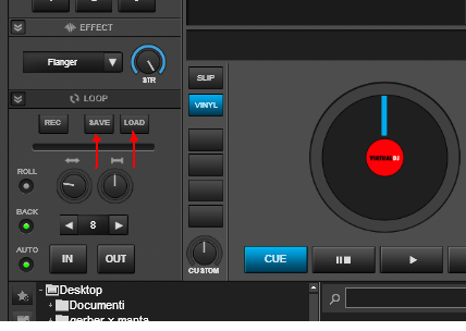

Inoltre nella skin predefinita è possibile salvare e richiamare direttamente un loop

Grazie Max....davvero notevole :)
Posted Fri 16 May 14 @ 8:06 am
ottima l'impelementazione della memoria dei Loops
(che uso spesso)
Complimenti (ennesimi) ad Atomix.
C'e' anche l'Action load_loop_prepare
che attiva un loop precedentemente editato e salvato,
dandogli il numero o il nome come parametro
ma senza saltare alla sua posizione
facendo in modo che il brano entri in loop solo quando raggiungera' il suo punto di inzio
(ottimo per creare dei loop di OutRo automatici).
E se non lo aveste notato: i loop possono anche girare al contrario.
Augh !
