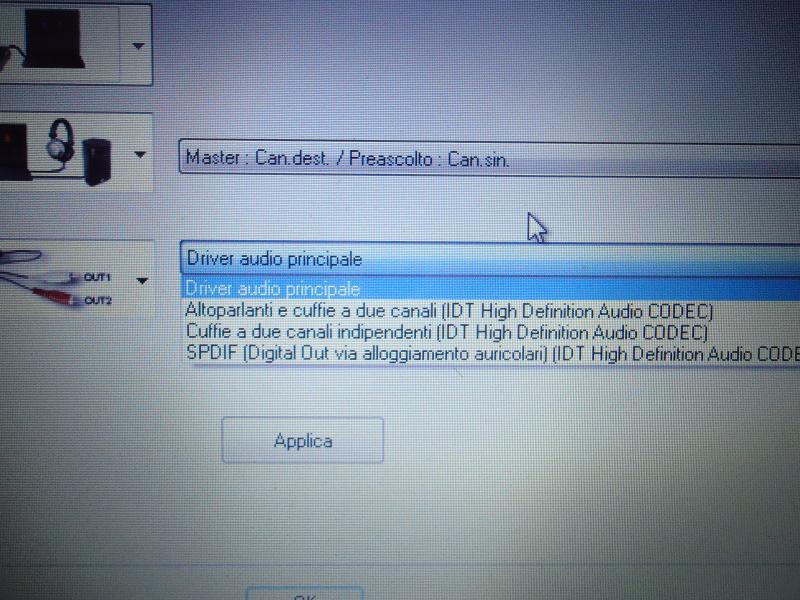

ciao , ho appena comprato un Numark N4 , mi trovo benissimo ma ho 2 problemini :
ho installato Virtual dj che ho trovato nella scatola , ho riscontro questo problema : sento sempre le 2 canzoni anche se il CUE della canzone che sta già andando è spento , per intenderci , io sono abituato che per posizionare dove voglio la canzone , sentire bene il battito ecc sento in cuffia solo la canzone da mixare mentre quella che sta andando la sento o nella cassa spia e/o nell impianto dove suono . così invece la canzone da mixare si sente pochissimo ( ho già smanettato i volumi sulla consolle ) ma non sono riuscito nel mio intento , cosa posso fare ??? devo configurare qualcosa ?? nella foto si vede cosa posso selezionare dal mio pc , ho già provato con tutte ma niente.
altro problema è il SYNC : il Sync destro funziona ma il sinistro no , anche nel programma , ho già installato 2 volte il programma ma niente , che fare ???

Devi impostare la configurazione audio come segue:
Inputs: None
Outputs: Headphones (Master: Front Output / Headphones: Rear Output)
Sound card: 4.1 card -> quindi scegli N4 dal combo box
per quanto riguarda il sync
prima di premere il tasto sync , devi decidere quale è il lettore di riferimento per il BPM (chiamato master deck).
Per impostare il masterdeck devi premere SHIFT+LOAD

ma dove le trovo queste impostazioni ??? io su virtual dj ho solo quelle in foto

buon giorno . per il Sync il problema è risolto.
ho messo il cavo usb in un altra porta , mi dice driver pronti e riconosciuti . mi si è aggiunto : autoparlanti (2-n4)
è possibile che non vedo inputs , outputs ecc.. perché non ho collegato spia o impianto alla consolle ???

pochitodjPRO InfinityModeratorMember since 2007
Gli input li devi usare in modo analogico, oppure con la pro full per i timecodes
Quindi il suono lo devi lasciare così
Ingressi: none
Uscite: headphones
Scheda/e: scegliere modo 4.1. E poi nell menù a tendina altoparlante(2-N4)
