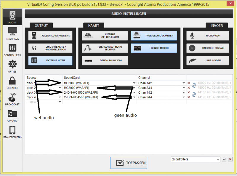

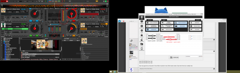

Ik heb gedaan zoals verteld enkel de volgorde heb ik veranderd dus eerst mc3000 en dan hc4500. Als je nu beide toestellen bekijkt heb ik telkens de linker speler die het doet dus zowel van de 3000 als van de 4500. Visueel zie ik op het rechterkanaal van de 3000 de vu meter bewegen maar geen klank. Van de 4500 beweegt de teller maar er komt geen aydio op de analoge mixer. Wat is hier dan fout? zie screen shots.

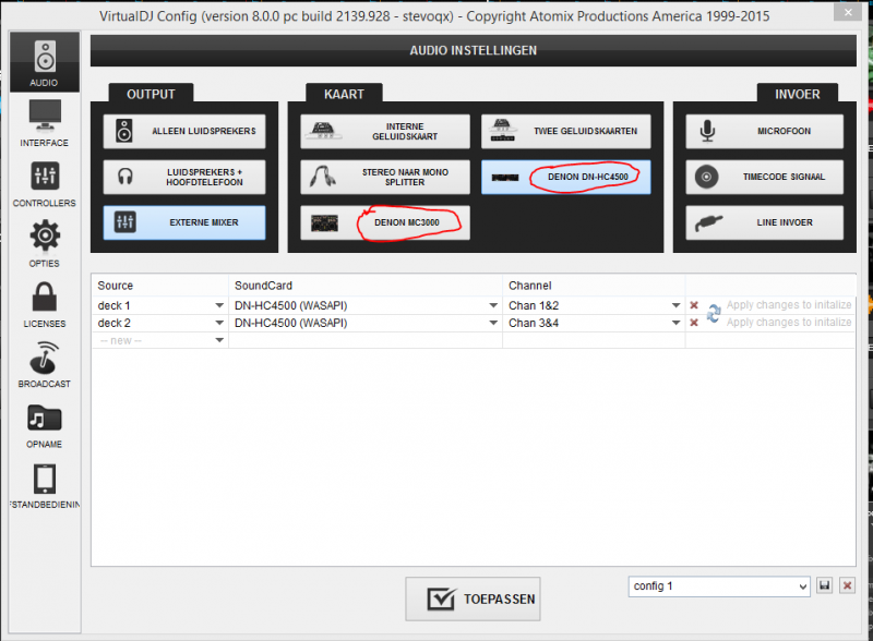

Kun je van het laatste plaatje, rechter deel, een aparte screenshot maken? Die is te klein om leesbaar te krijgen. CTRL + Alt + PrtScn maakt een screenshot van alleen het actieve venster. Eerst op je audio setup-veld klikken en dan de toescombinatie.

Hier de foto...

Ah! Het gaat mis in de basis: De MC3000 kan niet als een externe mixer worden geconfigureerd. Zie voor de juiste setup http://www.virtualdj.com/wiki/MC3000.html
Voor de 4500 wordt wel alleen een External Mixer-setup gegeven (http://www.virtualdj.com/wiki/DN-HC4500.html) maar dat is met een ASIO-setup en die heb je niet gekozen. Probeer de 4500 eens net zo in te stellen als de 3000.
