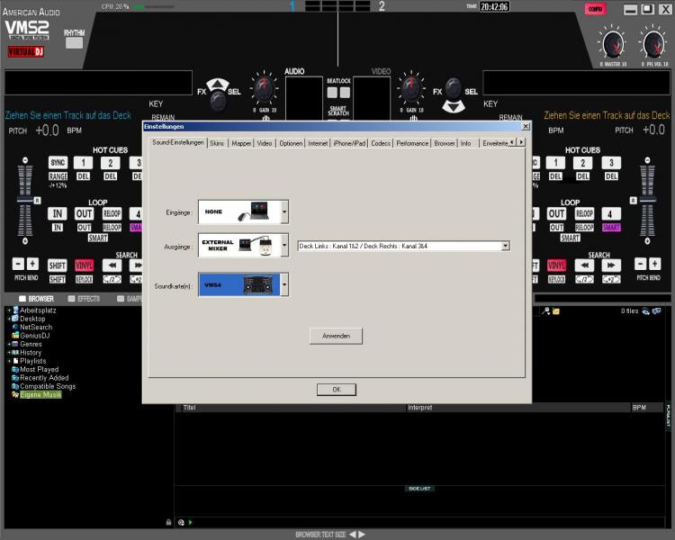

Der Screenshot zeigt das Config Fenster einer Full Pro Version. Also diese bitte schnell mal registrieren und updaten auf die aktuelle Version...;-)

Das ist richtig. Aber nutze für den Test besser die Home-Free die Du oben saugen kannst. Dann sind wir auf der sicheren Seite. Kann aber verdammt gut sein, das Dein altes XP einfach nix neues an den USB-Ports mehr erkennt. Dann muss da usbdeview dran. Wie gesagt, erst test mit Home-Free bitte.
Wie Du im übrigen siehst, testest Du die Pro einer 7.05. die ist steinalt und ich weiss nictmal mehr, ob da die VMS2 schon im nativen Mapping mit drin war. Bei der aktuellen 7.4.1 home-Free ist sie es definitiv.

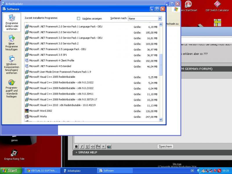

Mir fällt gerade noch was ein,hast du eigentlich Netframework drauf ?
Meine das brauchte man auch ab Version 3,5 bin mir da aber nicht so ganz sicher.
Desweiteren hast du den gefixten Asioteiber 1.20 vom American Audio genutzt?
Der auf der beiliegenden VDJ LE VMS2 CD ist glaube ich doch defekt gewesen.

...das ist leider nicht der Grund....;-)
