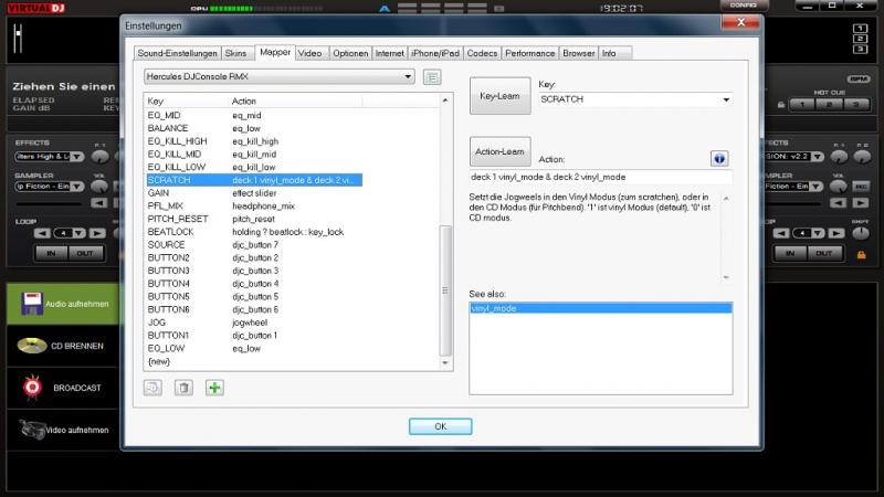

Hallo leute, hatte mein rechner platt gemacht um fehlermeldungen von virtual dj zu umgehen und bin wieder am einstellen. Alles perfekt bis jetzt. Nun wollte ich die RMX Console einstellen und zwar die 6 BUTTON PRO DECK mit EFFEKTEN belegen UND zwar ein deck UNABHÄNGIG vom anderen deck. wie ging das nochmal, voher hatte ich es auch eingestellt gehabt aber da stand in EINSTELLUNGEN --- Mapper --- Hercules DJConsole RMX nix für die actionbelegung und trotzdem hatte ich meine effekte die ich haben wollte drauf gelegt hier ein screenshot wie es zu diesen zeitpunkt aussah

Versuch das mal, das es nur so aus dem Kopf ist..
Die entsprechedne Effekttaste aus dem Mapping löschen. Dann über das grüne Plus und über Key Learn die entsprechenden Effekttaste des jeweiligen Decks drücken und als Action "sampler 1 play_stop" eingeben, wobei die Ziffer für das jeweilige Sample in deiner Sampelbank steht.

Dafür musst du den Befehl "device_side" nutzen.
Damit kannst du zwischen der linken und rechten Seite des Controllers unterscheiden.
Also etwa:
device_side 'left' ? Aktion für links : Aktion für rechts

Nein.
Nicht alle Tasten sind unterschiedlich benannt bei der RMX.
Im Falle von "Scratch" z.b. ist es egal, ob du links oder rechts drauf drückst. Du bekommst im Mapping immer nur den gleichen Namen.
