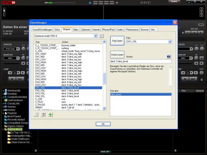

Der Gainbefehl im Mapping der VMS2 gibt es 2xmal einmal als Gain und einmal als Volumen Fake,es ist aber kein Fakebefehl wie bei dem Mapping der VMS4,sondern der funktioniert wenn man am Gainregler dreht,bei der VMS4 dreht sich dann wohl aber der Gainregler im Mapping und ist dann ohne Auswirkung.(fake)

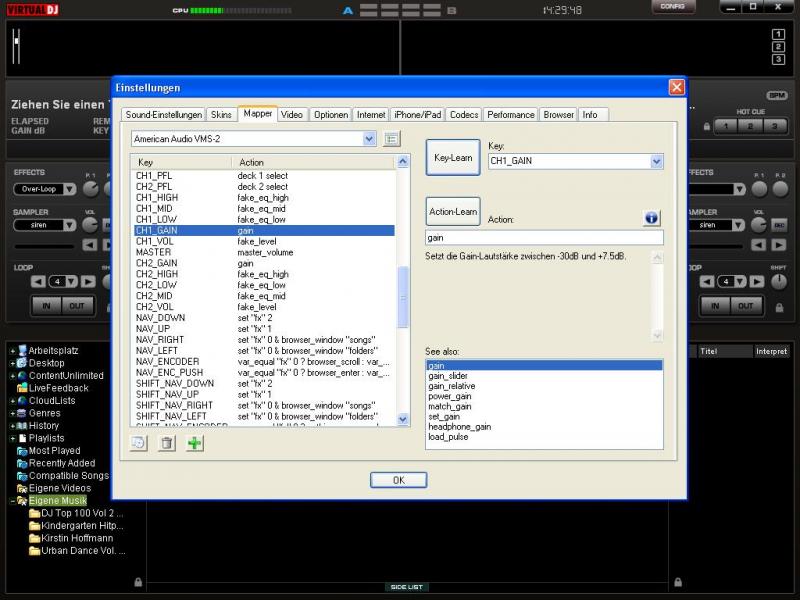

In dem VMS2 Mapping ist der Gainbefehl einmal als Fake (CH1_VOL=fake_level) und als funktionierender Gain (CH1_Gain =gain) gemappt,siehe Bild:
Bei der VMS4 nur als Fake,ohne Fuktion

CH1_GAIN = Gain
CH1_VOL = Linefader
Nach meinem Verständnis.

Du kannst bei Gain auch noch 10 x "fake" dazuschreiben, es hat keine Auswirkung. Das geht schlicht nicht bei den Gainreglern, nur bei EQ und Lvl! Im (nativen) Mapping der VMS2 sollte unbedingt der Gainregler gar nicht gemappt sein, um Schäden an einer Anlage und furchtbaren Klang zu vermeiden. Zwar sieht man ihn nicht mehr auf dem Monitor drehen, aber mal ehrlich: Wer arbeitet stundenlang und schaut auf die Regler auf dem Monitor? Ich nutze inzw. einen Skin, der sowas unnötiges gar nicht mehr anzeigt. Ich hab doch Ohren und ´nen Analogmixer (hier die VMS), wo ich ständig die Einstellungen für Gain/Vol./EQ sehe, wenn ich schon nicht in der Lage bin das zu hören? :-)

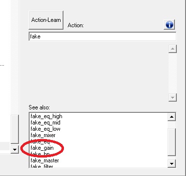

"fake_gain" existiert
Braenzu

Ich bin schockiert... (das ich das nicht wusste...) bei Einführung der Fake-befehle gab´s das nicht und ich "schrie" danach :-)
Danke und ich nehm das vorher gesagte zurück!

Gib mal im Mapper der V7 die Action "fake" ein... da wird die nach wie vor nur für crossfader, level und eq gelistet!

Hmm, was mich jetzt noch interessieren würde, warum VDJ beim "fake_gain" nicht optisch auf die Drehbewegung am Pult reagiert, so wie z.B. beim EQ?

Braenzu...ist das hardwareabhängig? Ich habe die ganzen bei Dir gelisteten Fake-Befehle definitiv nicht in der Liste!
Posted Mon 24 Mar 14 @ 4:18 pm
ich vermute schon....da der Gain befehl zumindest bei den (analogen ) Mixern der VMS Serie sich suboptimal auf den Sound auswirken soll...
Posted Mon 24 Mar 14 @ 4:42 pm
Genau das denke ich auch. und damit bleibt meine Aussage doch bestehen. Kein Gain mappen. Wobei es natürlich sein kann, das man es einfach mappt, sich aber nicht bemerkbar macht. Ich würde Gain nach wie vor ganz löschen.
