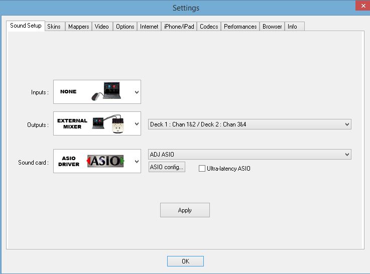

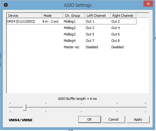

Bitte mal mehr details wie du die VMS konfiguriert hast?
8 Out?
Stimmen die Werte im ASIO Panel.
Wie hast du die VDJ Soundkonfig?
8 Out?
Posted Fri 21 Mar 14 @ 4:57 am

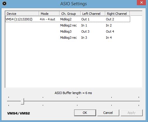

Ich habe auf 8 out stehen
Posted Fri 21 Mar 14 @ 5:04 am
Also laut ASIO Treiber hast du nicht auf 8 out stehen...
Aber egal, du solltest sowieso erst mal den Modus umstellen auf den Pre-EQ Modus.

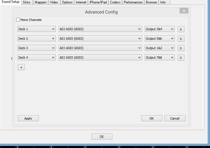

Hier Seite 40:
http://adjmedia.s3-website-eu-west-1.amazonaws.com/manuals/vms41_web_DE.pdf
Danach solltest du in VDJ die Advanced Config verwernden.
Deck 1 - ADJ ASIO - Output 3&4
Deck 2 - ADJ ASIO - Output 5&6
Deck 3 - ADJ ASIO - Output 1&2
Deck 4 - ADJ ASIO - Output 7&8

Nach dem Umstellen 4/8 Out muss der controllr einmal abgesteckt und vom Strom getrennt werden !
Soweit ich mich erinnere steht das aber auch irgendwo in der Anleitung.

okay Ton erhalte ich wieder. Hatte in den ASIO Settings 2ms stehen
