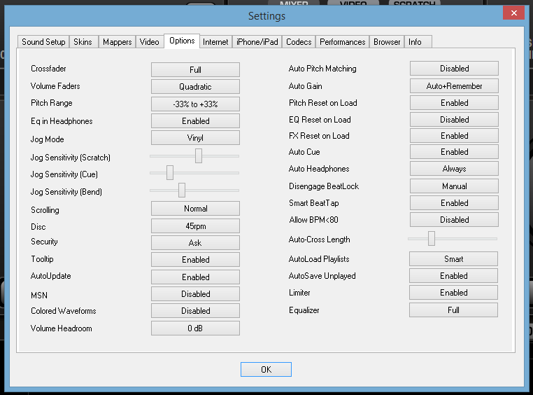

kannst du bitte mal einen Screenshot von deinen Optionen in der Config von VDJ posten...?
Posted Fri 14 Mar 14 @ 6:55 am

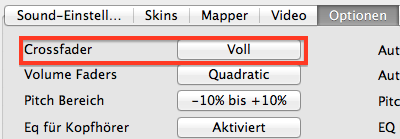

So ist es ja eigentlich gedacht mit dem Crossfader. Wenn du beide Songs laufen hast und ihn in die Mitte ziehst, sollen beide Songs in der Summe genauso laut sein wie wenn der Crossfader links oder rechts steht. Du kannst ja mal gucken, wie es mit anderen Crossfader Einstellungen aussieht, sofern das in der Broadcaster geht.
Dort gibt es Aus, Weich, Voll und Scratch. Probier mal alle drei durch. Ich hab den auf Voll, weiß aber nicht genau welcher der optimale für dich ist, da ich nur mit externem Equipment auflege.

Hier meine Options. Ich gestehe, dass alles auf default steht
Posted Fri 14 Mar 14 @ 7:02 am
limiter auf"disabled"

Posted Fri 14 Mar 14 @ 7:04 am

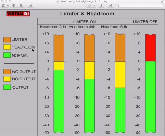

wenn der limiter ausgeschaltet ist, dann wird das master signal nicht mehr gedrosselt. is der limiter eingeschaltet, dann wird das mastersignal immer auf 0db ausgerichtet, sprich es wird gedrosselt was das zeugs hält.
mit limiter übersteuert einfach nix

Und wenn der Limiter aus ist den Crossfader auf weich. Dann ziehst du ihn erst beim Übergang in die Mitte (ohne dass einer der Linefader unten ist).
