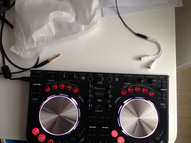

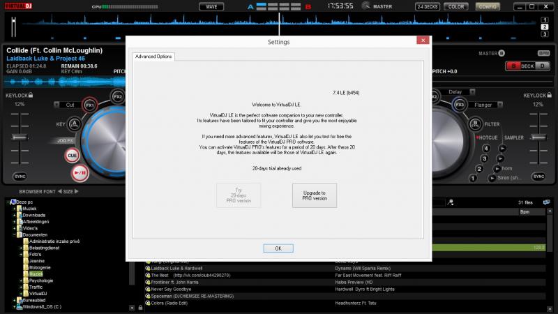

Ik heb van de week de software geïnstalleerd, en heb vandaag een tulp kabel gekocht om mijn Wego op de boxen aan te sluiten.
Volgens de handleiding moet er het een en ander worden gewijzigd in de instellingen om dit goed te laten werken.
Echter wanneer ik op config druk, krijg ik dit scherm:
Wat moet ik doen om alles correct in te stellen?
Posted Wed 30 Apr 14 @ 10:52 am
Hoi,
welke handleiding? De LE-versie is gemaakt voor de controller en de configuratie zou dus ook goed moeten zijn. Het is dus ook niet mogelijk daar iets in aan te passen. De enige instellingen die je kunt wijzigen is in Windows: Het kan nodig zijn in de Mixer-instellingen de standaard geluidskaart te wijzigen van de ingebouwde geluidskaart naar de Pioneer (bij Afspeelapparaten)
Mocht dat niet werken dan horen we het wel.
Posted Wed 30 Apr 14 @ 4:17 pm

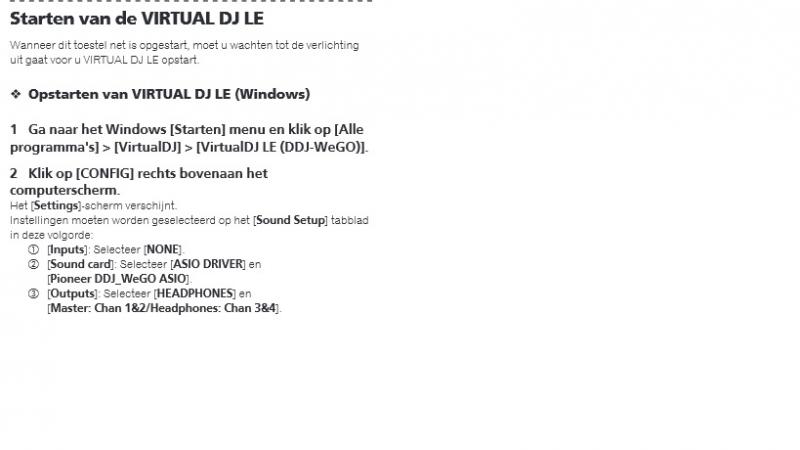

Hoi Martin,
Daar is de geluidskaart van Pioneer al geselecteerd als standaard apparaat.
Ik bedoelde de handleiding waar jij het in jou eerste post over had.
Op pagina 11 zie je dit:
Ik dacht dat het er mee te maken had dat ik dat niet correct kan instellen.
Op dit moment krijg ik namelijk enkel geluid door de koptelefoon, zelfs wanneer ik de koptelefoon button niet indruk.
Wanneer ik deze wel indruk krijg ik extra hard geluid door mijn koptelefoon.
Het lijkt erop dat mijn aux uitgang genegeerd wordt en dat ook deze geluiden naar mijn koptelefoon gaan.
Gr. Nick
Gr. Nick
Posted Thu 01 May 14 @ 4:27 am
Grappig....... "Software can be changed without prior notice" of iets dergelijks.
Toch terug naar de Windows settings: Je hebt de WeGo als geluidskaart ingesteld. Je moet Windows alleen nog wel even vertellen dat die geluidskaart een 4(.1) geluidskaart is. Weer de Windows Afspeelapparaten, eigenschappen, dan Speakers. Daar moet je aangeven dat je een quadrofonische geluidskaart hebt. Dan pas gebruikt hij 4 uitgangen (2x stereo) en lukt het waarschijnlijk wel.
Posted Fri 02 May 14 @ 11:09 am

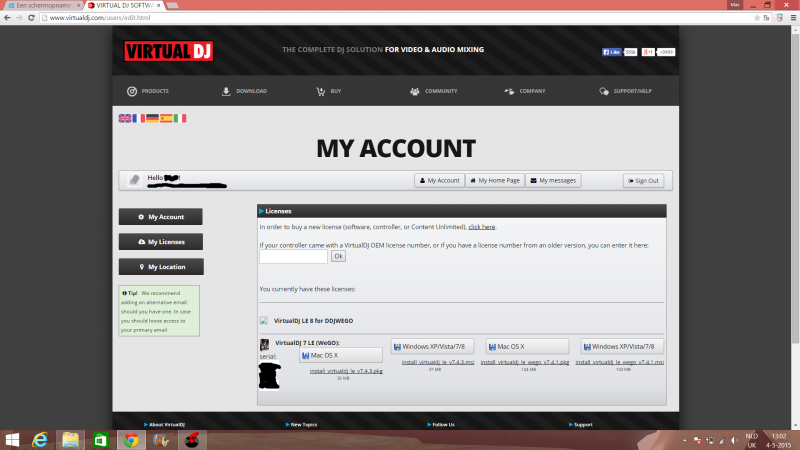

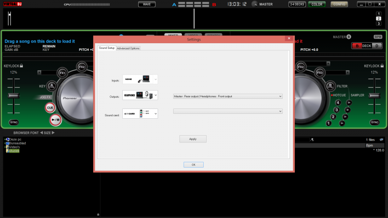

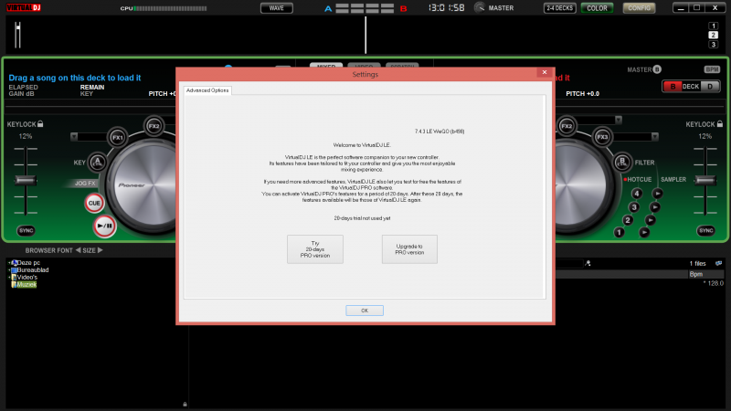

Ik heb virtual dj een tijdje geleden gekocht en alles ging goed, maar nu heb ik een nieuwe laptop en nu is er iets raars. Op foto 1 zie je dat ik de pro versie moet proberen, maar ik heb vdj gekocht en ik kan niet bij de andere settings (zoals input output).
Op de 2e foto zie je mijn settings als er ik het draaipaneel er niet in stop, dan kan ik wel bij de settings zonder de pro versie te 'tryen'.
op foto 3 zie je mijn licenses
. Mijn probleem is dus dat ik niet het geluid van de koptelefoon apart kan draaien. Ik kan niet een nummer wat hardop staat, niet door de koptelefoon horen. Met andere woorden, ik kan geen nummer klaarzetten want ik hoor altijd het nummer wat hardop staat erdoorheen. de rode koptelefoon knop boven het volume werkt dus niet, net als de draaiknop waar mix boven staat en cue en master eronder staan. Ik gebruik een DDJ-Wego. Het heeft maandenlang gewerkt op m'n oude laptop, met een standaard geluidskaart, en nu heb ik een Alienware 15 met windows 8 en nu werkt het niet meer. Ik gebruik dezelfde kabels, dus daar zou het niet aan moeten liggen. Zou iemand mij kunnen helpen?
Groet, Max

Max,
ik heb je andere post opgeruimd. 1x Posten is voldoende.
Je foto's zijn vrijwel onleesbaar, maar wat ik kan zien is het volgende:
Je hebt een geregistreerde LE-gebruiker. Je hebt dus geen gekochte versie, maar een versie die je kado hebt gekregen bij je controller. Die heeft minder mogeliijkheden dan de Full Pro-versie. Je moet overigens niet aan de trial-versie beginnen, je mag....
Ik vermoed dat je geluidskaart van de Wego niet (goed) wordt herkend. Zie ook het stukje handleiding dat Snaza een paar posts terug heeft geplaatst. (VDJ pas starten als alle lampjes uit zijn). Ik zou ook de ASIO-drivers installeren. Mocht je die niet (meer) hebben dan zijn ze van de supportsite van Pioneer te downloaden. Heb je ook meteen de laatste versie.
Pas als alles goed is geïnstalleerd en de Wego is aangesloten, dan VDJ starten. Zonder de ASIO-drivers krijg je waarschijnlijk geen keuzemogelijkheid en daarmee de uitnodiging voor de Pro-trial.
Als je nog eens foto's plaatst, gebruik dan Ctrl + Alt + PrtScn in plaats van PrtScn. Dan wordt alleen het actieve veld gekopieerd ipv je hele bureaublad. Dat houdt de foto's leesbaar.
Posted Mon 04 May 15 @ 10:09 am
