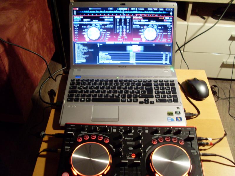

Hallo markus bohnhorst.
Glaube ich weiss woran es bei dir eventuell noch liegen könnte,habe mir mal die Bilder von dir angeschaut,so wie ich das sehe benutzt du eine Funkmaus,mache diese mal ab und teste dann mal,gab öfters Störungen mit Drahtlosen Mäusen und Tastaturen.
Wenn es daran nicht iegt weiss ich es auch nicht,bin aber noch am suchen.
mfg,Dirk
mfg,Dirk
