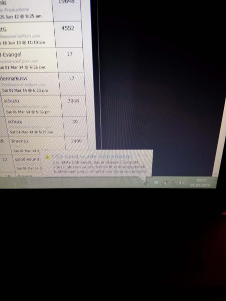

Hallo zusammen,
wie in der Überschrift zu sehen, wird der Controller nicht erkannt.
Neuste Treiber auf der Hercules Seite habe ich runtergeladen.
Alle USB Port's das gleiche - ein angeschlossenes USB Gerät wird von Windows nicht erkannt.

Habe ich gemacht.
Alle USB Port's 2x 3.0 - 1x 2.0 das gleiche Ergebnis.

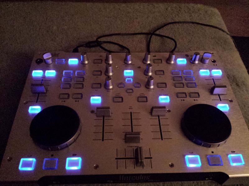

So, jetzt bin ich schon Stück weiter.....
USB Hub angesteckt. Console wird erkannt und erscheint auch in VDJ. Ich kann auch die Soundeinstellungen vornehmen.
Nur steuern läßt sie sich nicht. Es blinken fast alle Lampen an der RMX.
