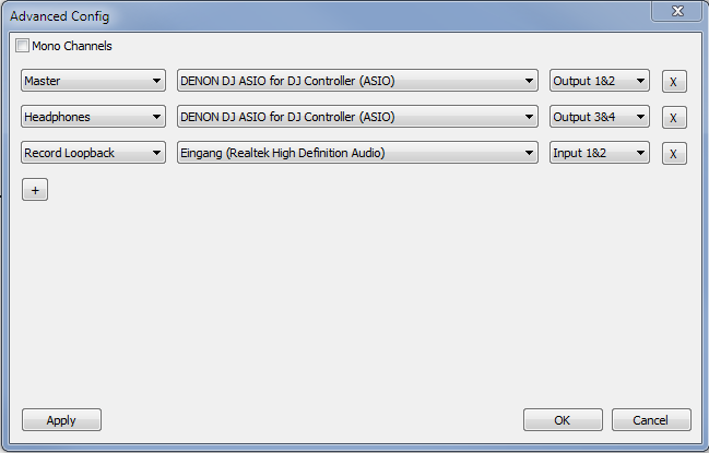

Hallo in die Runde,
ich benötige da mal einen Wink mit dem ganzen Zaun...
Ich möchte ab und an in einem Internetradio senden, mit Mikrofon.
Da ich auch ab und an auf kleinen Feiern Musik mache, habe ich auch etwas Hardware die ich gerne zu Senden verwnden möchte.
Ich habe die Virtual DJ Version 7.4.1 Pro
und habe ein Denon MC6000MK2
und natürlich ein Laptop mit Windows XP (anderes BS ist aber kein Problem)
Ich bekomme das Broadcosting zum laufen, die Musik wird auch gesendet... nur das Mikrofon bekomme ich nicht auf den Stream.
Ist das nun eine Einstellungssache oder ist Virtual DJ ein Programm welches keine Modulation per Broadcasting unterstützt ?
An der normalen PA funktioniert alles reibungslos.
Vielen Dank für Eure Hilfe
Posted Wed 30 Apr 14 @ 3:13 pm
Die Antwort findest du oben in meinem Beitrag inklusive den Link.
Du brauchst dafür eine Soundcard mit einem Lin-In Eingang um das gesammt Signal Musik+Mic auf diesen Eingang zu routen, der dann als Stream zum Broadcasten geht mit Record Loopback.
Gruss Mike
Gruss Mike
Posted Wed 30 Apr 14 @ 3:36 pm
Das ist ein Problem der Hardware - das Mikro wird analog mit dem Gesamtsignal zusammengemischt, kommt also sozusagen weder am Computer noch an der Software "vorbei" ;-)
Posted Wed 30 Apr 14 @ 3:47 pm
Vielen Dank für Deinen schnelle Antwort.... aber durch Deine Verkabelung blicke ich nicht ganz durch... lach
Ich habe also meinen Denon und gehe per USB an USB vom PC
Vom Denon Masterout? auf den Line-In der Soundkarte ?
Posted Wed 30 Apr 14 @ 3:58 pm
Danke für die Infos Mike,
ich glaube das mich nur die ganze Zeit das Audio 8 DJ irritiert, da ich nicht weiss ob das die Soundkarte ist oder ein Pult.
Ich habe am Denon einen Syncronen und einen unsyncronen Ausgang wo ich alles abgreife und normalerweise zur Endstufe mit gehe.
Als Soundkarte habe ich eine Soundblaster Titanium HD mit einem Cinch Eingang.
Wie setzte ich da jetzt Deine Config http://de.virtualdj.com/image/90014/129915/Record%20LoopBack%20Audio%208.png auf meine Hardware um?
Posted Wed 30 Apr 14 @ 4:21 pm
So, nun hab ich es zum laufen bekommen.
Das Problem lag an der Soundkarte und einem Interrupt Problem.
Mit der Internen Soundkarte funktioniert es problemlos.
Vielen Dank für die Hilfe
So schaut dann meine Config aus, damit ich die Funktionen vom Denon Midi Controller behalte.
Posted Wed 30 Apr 14 @ 5:18 pm
