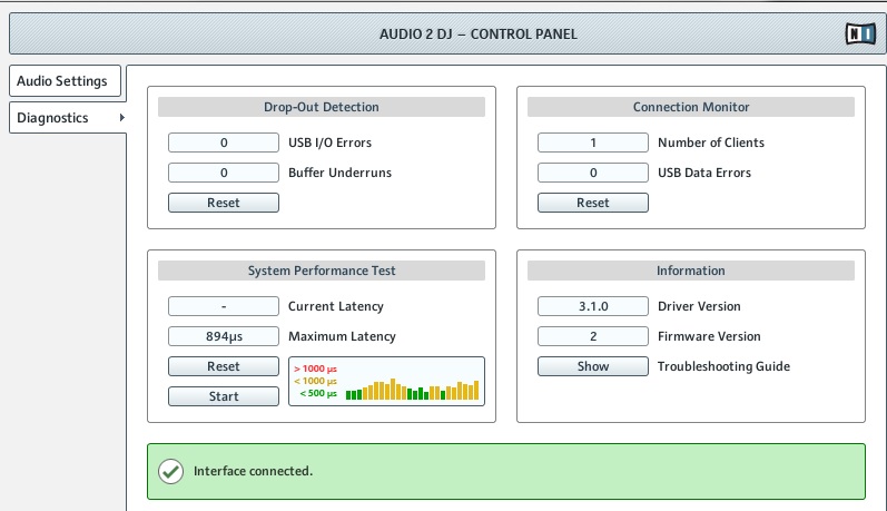

Habe die Testfunktion der Audio2DJ durchlaufen lassen:

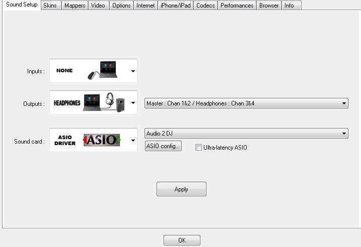

settings sind wie folgt:
bei Ultra Asio kommt kein vernünftiger Sound mehr raus. Ich habe noch in den Einstellungen Windows WDM Treiber der Audio2DJ, wenn ich die jedoch auswähle kann ich die Jogweels gar nicht mehr benutzen, das hört sich dann alles blechern an und die waves laufen oben nicht mehr flüssig.

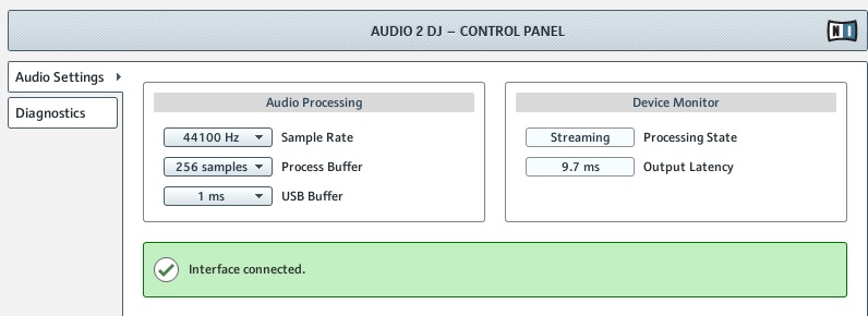

Servus^^
Safe Mode ausmachen!
Dann über die ASIO Config den USB Buffer mal auf 4ms stellen und wieder probieren.
Wenn es noch nicht paßt, wieder eine Stufe rauf! USW. bis alles funktioniert!

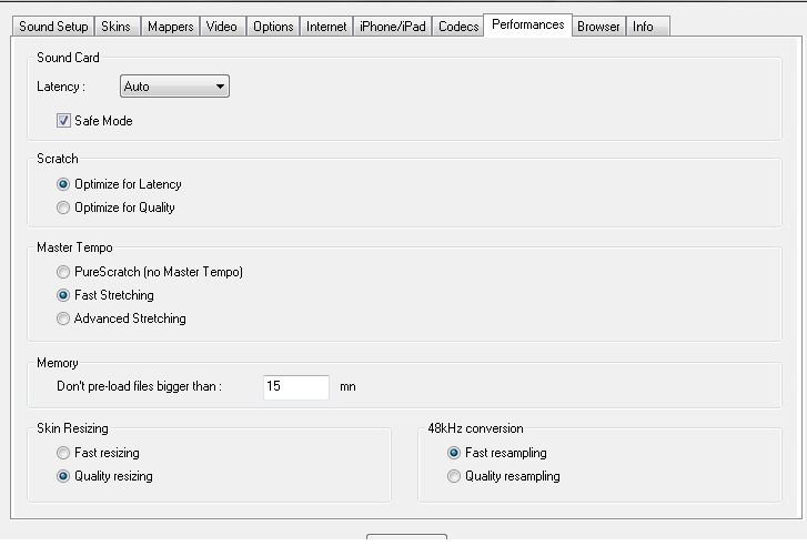

Meine Tipps, denn auch ich hatte Probleme mit Audio 2 und 4, einiges wurde oben schon gesagt, doppelt hält aber besser:
1. Safe Mode in der VDJ-Config: Kein Haken drin!
2. Im Audio 2 Control Panel auf 4ms USB Buffer stellen
3. Treiber 3.1.0 von Native nutzen (auf richtige Audio 2 achten, gibt 3!)

In der Config von VDJ dann Latency auf Auto?
