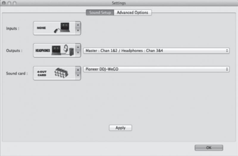

mach mal ein screenshot von config/soundkarten
http://www.virtualdj.com/wiki/DDJ-WeGO.html
Braenzu
Braenzu

Hi ...
Wie in deinem LINK und BILD schaut es ja bei mir aus ... nur das Unten die "DDJ WeGo" nicht mehr nach dem Setup am Mac aufraucht sondern wie geschildert nur noch das andre.
Wo beim Mac, ist der "Geräte Manager" wo ich den Controller im Mac als Gerät sehe. ;)

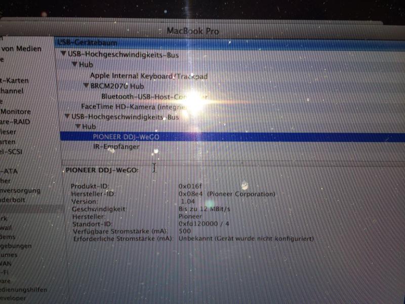

Hallo ...
Also Die DDJ WeGo steht in meinem System ..
Finden tut man das wie Folgt:
Links auf das Appel Symbol Klicken .. Dann auf \"Über diesen Mac\" .. Dann \"Weitere Informationen\" .. Dann \"Systembericht\" und ..
Links im Menü \"USB\" raus suchen.
Hier das Bild dazu, wie es bei mir aus schaut.
Ganz unten fällt mir auf Steht "Gerät nicht Konfiguriert", nu frage ich mich wie und was noch .. ich Hacke hier seit 3 Tagen rum nix geht.
Und nein ich habe den "Papierkorb" nicht geleert, da ich mit "AppCleaner" Lösche. ;)

egal, wenn es sich noch im papierkorb befindet ist es auch noch nicht gelöscht (is bei mac ja so)
hast du schon usb kabel getauscht? irgendwie bekommt dein wego kein strom....
Braenzu
Braenzu

du merkst aber schon, das du der einzige bist??
zudem erkennt dein mac dein wego nicht als soundkarte (vll liegt da ja die lösung)
und was dein mac nicht zeigen kann, kann vdj auch nicht her zaubern!
kann dir zusätzlich garantieren, das die wego unter win7 und unter win8 läuft! hier gibt es einfach asio puffer die zu probieren sind, ist aber auch nicht ein vdj problem sondern ein allgemeines pio asio treiber problemchen

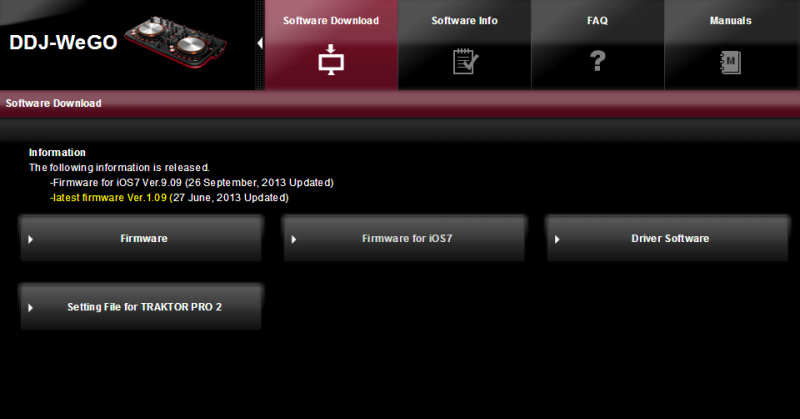

also zumindest ist deine Firmware des Controllers nicht aktuell so wie ich das sehe...lt. deinem Post hast du die 1.04
Posted Thu 02 Jan 14 @ 1:42 pm
