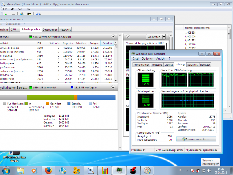

So, hab es nun ausprobiert. Habe anfangs den Terminal Mix-Skin genutzt, da war ein Knacken immer noch vorhanden, jetzt von Anfang an und dauerhaft.
Die Latenzen im Latencychecker haben sich aber deutlich verbessert und sind im grünen Bereich, auch während ich VDJ am Laufen habe.
Habe dann den normalen VDJ- 4 Deck-Skin genommen (1024x768, wie der Bildschirm). Hier habe ich anfangs kurz keine Probleme, dann wenn ich 4 Tracks geladen habe und laufen lasse und wieder 3 davon ausmache ein Ruckeln und dauerhaft hohe CPU-Auslastung. Auswirkungen waren aber lange nicht so stark wie unter Vista.
Ressourcenmonitor/Taskmanager und LatencyMonitor sehen dabei so aus. LatencyChecker zeigt bei ca. jedem 10. Balken weit in den gelben Bereich, die dazwischen sind grün. CPU is nicht die ganze Zeit auf 100, schwankt aber zwischen 88-100. Hinten rechts sieht man den erhöhten Wert am LatencyMonitor, da steht NDIS 6.2-Treiber. Ne Netzwerkkarte?
Settings: Performance-Latency Auto, Save-Modus aktiviert. ASIO-Buffer 31ms
Posted Fri 03 Jan 14 @ 9:31 am

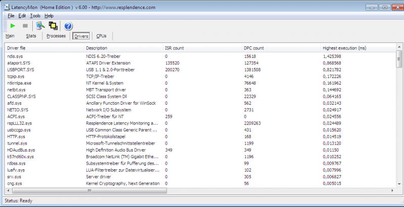

Beim Latency Mon ( der leider verdeckt ist) hast du an erster Stelle in der Spalte highest execution mit 1,4 nochmalwas welchen Dienst stehen...?
Posted Fri 03 Jan 14 @ 9:36 am
Netzwerkkarte is das, oder?
Posted Fri 03 Jan 14 @ 9:39 am
jep

Hab die Treiber jetzt manuell von der Intel-Seite installiert, das hat es auf 0,5 gesenkt. Wenn ich die Netzwerkadapter deaktiviere müsste es gehen, oder? Werds heute abend nochmal ausprobieren.
Posted Fri 03 Jan 14 @ 10:20 am
Gehe ich von aus. Denk daran das alle Updateprozesse die regelmäßig laufen (Uhrzeit stellen, Windows Update, etc.) versuchen in's Internet zu gehen. Wenn Du in dem Moment KEIN Netz hast benötigt der Netzwerk Stack von Windows extrem viel Rechenzeit und dann kann es zu so Problemen kommen.
Kannst mal versuchen eine Netzwerkresourze im Explorer von Windows aufzurufen wenn das Kabel abgesteckt ist..... probier das aber lieber wenn Du keinen Gig hast ;-)
Gruß, Heiko
Gruß, Heiko
Posted Fri 03 Jan 14 @ 11:40 am
Alles was einen Wert über 1,0 hat kann Probleme machen. Wenn der Wert jetzt um 0,5 reduziert wurde, sollte das passen. Aber wie du schon richtig geschrieben hast: Testen und dann bitte nochmals Rückmeldung. Ggf. auch mal mit aktivem Netzwerkadapter testen.
Posted Fri 03 Jan 14 @ 12:29 pm
