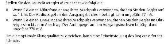

Du kannst den Empfänger des Microfons direkt mit Klinke an den Mic Eingang der RMX Anschliessen.

Der Ausgangsregler ist für Micro- und Line Eingang geeignet. Funzt also 100% ig.

also ich hatte auch mal die TWS 16(Vorgängermodell:2009 gekauft) direkt an die RMX angeschlossen. MMn. war es nicht das Optimale. Es klang bei höherem Pegel verzerrt. Ich habe es nicht richtig laut bekommen. War auch mit der Grund, warum ich mir ne VMS 4.1 kaufte, welche übrigens am Silvestertag 19 Uhr bis Neujahr 5.30 Uhr tadellos ihren Dienst verrichtete. An der habe ich nun meine TWS und es klingt einwandfrei. Das Gute am großen T ist ja, wenn es nicht fkt. schickst es zurück. Grüße Jens
