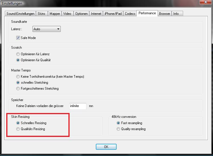

Die erste Frage hat dir Heiko beantwortet.
Zu der Zweiten. Wie lange ist der Track den du da lädst ? Ist der zu lange, so wird dieser On-The-Fly nachgeladen. Die Tracks werden entkomprimiert von MP3 nach WAV in den Speicher, somit kann einen Track sehr viel Speicher brauchen.
Kannst unter Config/Performance bei Speicher den Wert infinite eintgragen.
Gruss Mike

Vielen Dank für die Infos, bin leider erst heute wieder von einem Berlin Aufenthalt zurück und konnte mich vorher nicht melden.
Ihr hab mir auf jeden Fall sehr geholfen, danke noch mal!!
