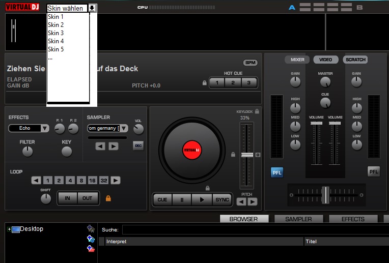

eine abfrage beim start wär cool...
also dropdown oder so wo man sich den skin für eine neue session auswählen kann.
edit: so in der art:
