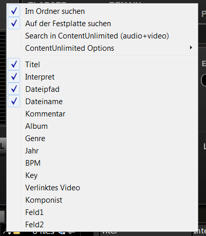

Was muss immer browser an sein wenn ich auf die lupe drücke ??
Bei mir ist das an
-im ordner suchen
-auf festplatten suchen
-Search in content unlimited audio weiß zwar nicht was das ist ist aber an.??
Dann darunter
-Tietel
-Interpret
-Dateifad das brauche ich doch auch nicht oder?? dann geht es ein bissel besser wenn es aus ist bei mir.
Bei mir ist das an
-im ordner suchen
Dann darunter
-Tietel
-Interpret

So zum Beispiel
Posted Sun 22 Dec 13 @ 7:23 am
Ja das meine ich.
Da brauche ich das search in content unlimited audio garnicht?? für was ist das???
Posted Sun 22 Dec 13 @ 7:26 am
Wenn du zum Beispiel den Audio oder Karaoke Plan gebucht hast....
Posted Sun 22 Dec 13 @ 7:35 am
