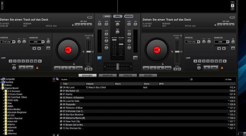

Ich bin neu hier und habe ein Problem mit den Tags. Bisher habe ich nur mit dem Windows Mediaplayer gearbeitet. Hier habe ich ca. 4000 Titel gespeichert. Alle Titel befinden sich in Unterverzeichnisse des jeweiligen Albums und diese wiederum im Verzeichnis Eigene Musik. Jetzt habe ich mir eine Hercules MK4 Konsole gekauft, zu der das Programm Virtual DJ mitgeliefert wurde. In dieser Software finde ich zwar alle Alben und in den Alben die entsprechenden Titel wieder, die Tags werden aber nicht 1 zu 1 übernommen. So habe ich z.B. Mary´s Boychild mit dem Genre Christmas benannt. Im Mediaplayer und direkt im Windows wird das veränderte Genre mit Christmas angezeigt. Bei Virtual DJ fehlt der Eintrag beim Genre ganz. Wenn ich jetzt bei Virtual DJ das Genre auf z.B. Test ändere, wird dieses hier zwar angezeigt, beim Mediaplayer und im Windows ändert sich jedoch nichts. Hat jemand eine Lösung hierfür? Und vor allem, kann man alle Infos mit einem oder zumindestens wenigen Befehlen übernehmen? 4000 Titel nochmal zu überarbeiten wäre der Hammer.
2. Im Mediaplayer habe ich Bewertungen in Form von 0-5 Sterne vergeben. Können diese Bewertungen in Virtual DJ angezeigt werden?
3. Meine Verzeichnisstruktur habe ich oben benannt. Beim Arbeiten mit Virtual DJ habe ich festgestellt, dass es sicherlich besser ist, alle Titel in einem Verzeichnis zu haben, weil dann eine automatische Sortierung nach den einzelnen Bereichen der Tags vorgenommen wird. Gibt es eine Möglichkeit, mit wenig Aufwand alle Titel aus den jeweiligen Unterverzeichnissen in ein separates Verzeichnis zu kopieren oder zumindestens eine virtuelle Liste zu erstellen, in der dann alle Titel enthalten sind. Dies hätte für mich den Vorteil, dass die Albenstruktur erhalten bleibt.
Ich bedanke mich schon jetzt für Eure Unterstützung.

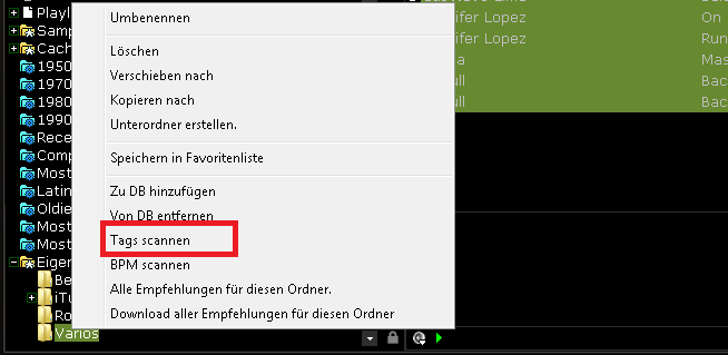

Wenn du die Tracks gescannt hast, bitte nochmals Rechtsklick im Browserfenster auf den gescannten Ordner oder die Tracks. Dann gibt es dort ne Option zur DB ( Datenbank) hinzufügen...
Posted Mon 16 Dec 13 @ 2:57 pm
ok. habe ich durchgeführt. An der Bezeichnung des Genre hat sich dennoch nichts geändert.

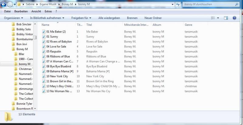

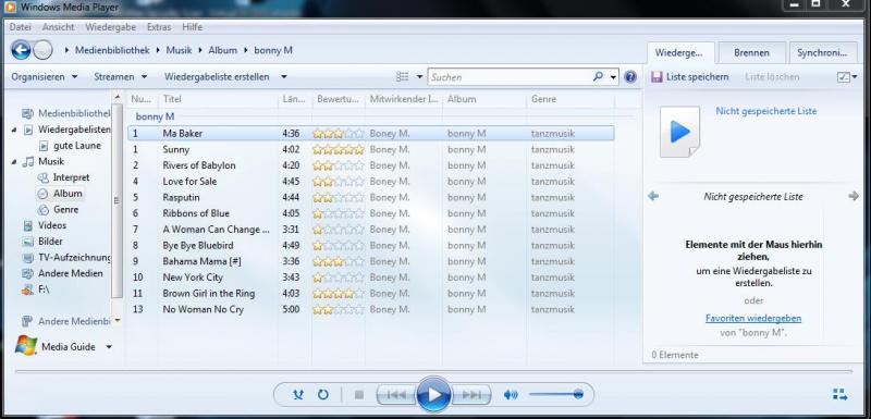

Kannst du bitte mal 2 Screenshots von dem Mediplayer Eintrag und der Dateiinfo in VDJ machen ?
Posted Mon 16 Dec 13 @ 3:33 pm
Ich habe soeben die copys erstellt. aber wie bekomme ich die hier gepostet?
Posted Mon 16 Dec 13 @ 3:52 pm

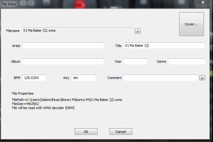

Hallo, hier die screenshots.
Posted Mon 16 Dec 13 @ 4:12 pm

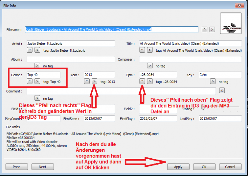

Bitte mal rechtklick in vdj auf einen Track und dann Datei Info
Screenshot + Posten
Screenshot + Posten
Posted Mon 16 Dec 13 @ 4:16 pm
Hier die Info
Posted Mon 16 Dec 13 @ 4:21 pm
Das Problem welches du hast, sind die .wma Dateien, dort sind die Tags nicht kompatible mit den mp3 Tags. Das Format ist wie der Name es sagt für WindowsMediaAudio und für den WindowsMediaPlayer konzipiert worden.
Am besten du wandelst alles in MP3 um, eventuell übernimmt ein Umwandlungsprogramm von WMA -> MP3 zugleich auch die Tags mit.

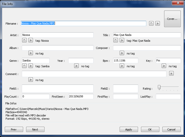

So sollte deine File Info Aussehen mit den Tags:

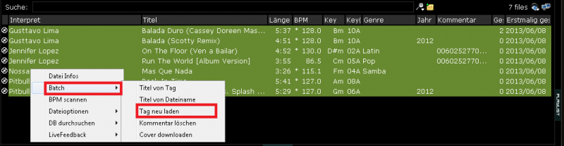

Im VDJ Browser, wenn du alle Songs Markierst, so kannst du auch mit Rechtscklick auf Batch die Tags neu laden. Geht mit MP3 / MP4 Files
oder im VDJ Browser auf den Ordner gehen und mit Rechtscklick Tags scannen machen.
Eventuell hast du aber auch das Problem mit DRM geschützte Songs, die müsstest im Original lassen und von Hand die Tags Eintragen für die VirtualDJ Database.
Vor der Umwandlung Musikdateien sichern durch eine Kopie oder Backup.

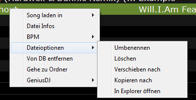

Wenn du die Dateien dann angezeigt bekommst, bitte diese markieren/ rechtsklick und dann siehst du dieses Auswahlfenster
Hier kannst du dann entscheiden die markierten Dateien zu verschieben oder zu kopieren....

Du kannst in VDJ auch einfach deinen Musikordner, oder eben die bearbeiteten Dateinen, alle markieren -> rechtsklick -> Tags neu lesen (oder Tags scannen), dann musst du nicht alles einzeln machen.
EDIT: Das hier meinte ich. Hat Mike dir ja schon geschrieben

Du kannst die Tags, wenn du diese in MP3 umgewandelt hast zur jederzeit wieder neu einlesen. Siehe meine Bilder weiter oben oder die Erklärung von PachN.

Grundsätzlich ist zur Fileinfo zu sagen: VDJ immer als Admin starten / die zu bearbeitenden Dateien sollten idR weder kopiergeschützt sein noch einen Schreibschutz besitzen/ wenn du die Fileinfo bearbeiten willst ist folgendes zu beachten:
