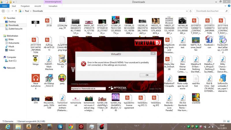

oder liegt das an dieser meldung?
Posted Sat 14 Dec 13 @ 4:49 pm
fehlt dir directX9 ?
sieht auf alle fälle so aus
Braenzu
Braenzu

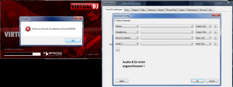

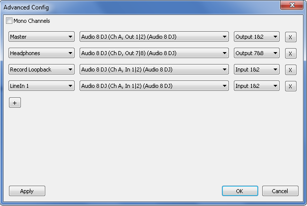

Dieser Fehler kommt auch, wenn die Soundcard Einstellungen falsch sind. Bei mir hab ich das, wenn ich die externe Soundcard nicht eingesteckt habe nach einem Gig. Da setze ich dann die interne SK oder schliesse die externe wieder an.
Ohne externe Soundcard
mit externe Soundcard
Gruss Mike
