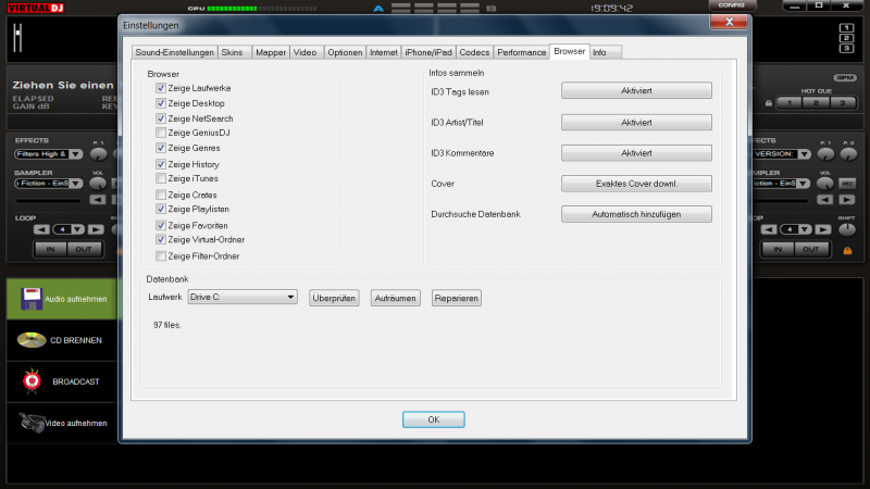

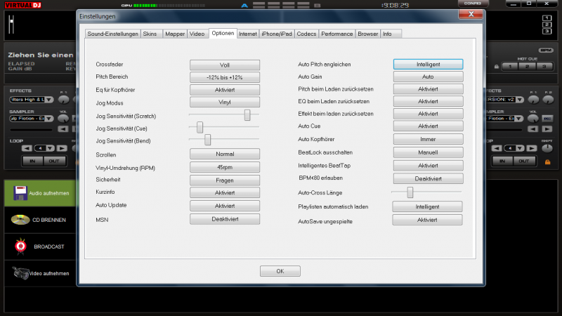

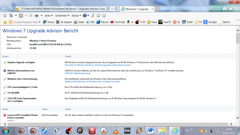

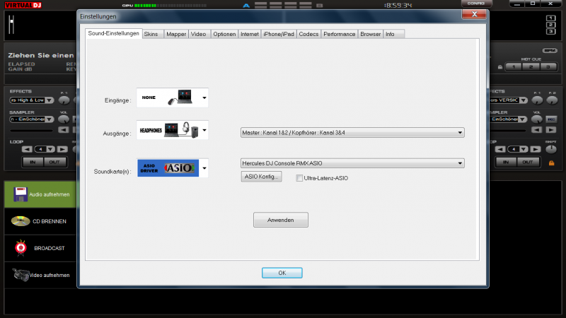

Hier noch ein paar Screenshots von meinen Aktuellen Einstellungen und Daten :

Hallo ,kontrolliere mal beim Taskmanager ob ein Prozess (z.B. svhost.exe) die Systemleistung zu 100% auslastet.
wenn dem so ist liegst meist an Updates von Windows ,weil dieser Dienst ist mit Verantwortlich für Updates.
Wenn das nicht hilft mal Ram checken bzw Prozessor vielleicht wird er zu heiss.

Hi welche Auflösung hat Dein Skin und welcher Dein Bildschirm ?
Hast Du Virenprogramm und oder Internet an ?
Guck mal mit dem Latency Checker ob Du Drop Outs hast.
http://dj-lab.de/2012/02/dpc-latency-checker-1-3-hilfsprogramm-zum-messen-der-latenz/
evtl. mal bei Soundkarte einen Hacken bei Save Mode machen.

Hallo!
Stelle mal in den VDJ Config Menue unter Performance :
keine Dateien vorladen die grösser als: 1500000 mn = Da hast du aber haufenweis Minuten drin,1,5 Millionen
auf 15 mn =15 Minuten,die lädt er dann nur in den Speicher vor
Das liegt garantiert daran. ;)
mfg,dirk
mfg,dirk

Moin.
Würde erst mal den controller abstecken und die interne Soundkarte verwenden
Dein System von Pc her ist ok.
Da im video der sound so knistert, wenn der sound aus dem Controller kommt,
Usb Kabel und Buchsen am PC und Controller kontrollieren zu leichtgängig kein Kontakt
denn würde aber auch eine fehler meldung von win kommen USB angeschlossen oder nicht !
mfg Tobias
mfg Tobias

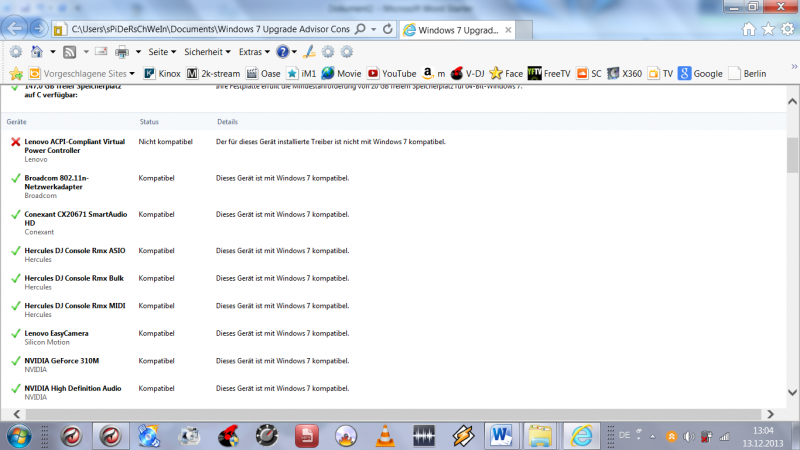

hast Du in letzter Zeit den Hercules Treiber aktualisiert? Sehe das Du mit einer RMX arbeitest.
Ich hatte das gleiche Problem mit meiner RMX 2. Hatte den aktuellen Treiber von Hercules drauf, CPU Auslastung ganz oben und Einfrieren.
Treiber runter geschmissen und den alten drauf und alles war wieder ok.
Vielleicht ist das dein Problem ?!
