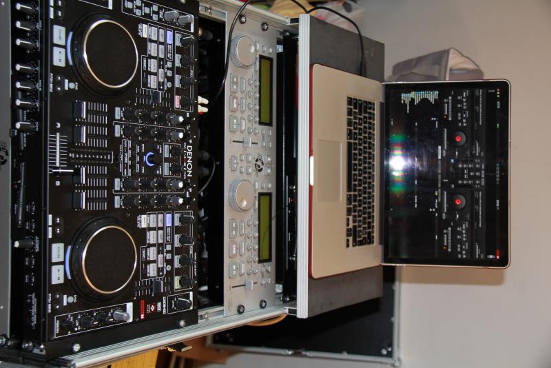

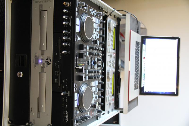

Dabuche et Juan voici les photos de mon Flight Casse.
Vous constaterez l\\\'écart qu\\\'il y a entre la table de mixage et le double lecteur cd. pour que se soit plus propre une plaque métallique perforée couleur noir cachera les misères.

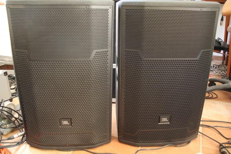

Je vais également inaugurer mes nouveaux HP JBl PRX 715 petit cadeau de noël…
