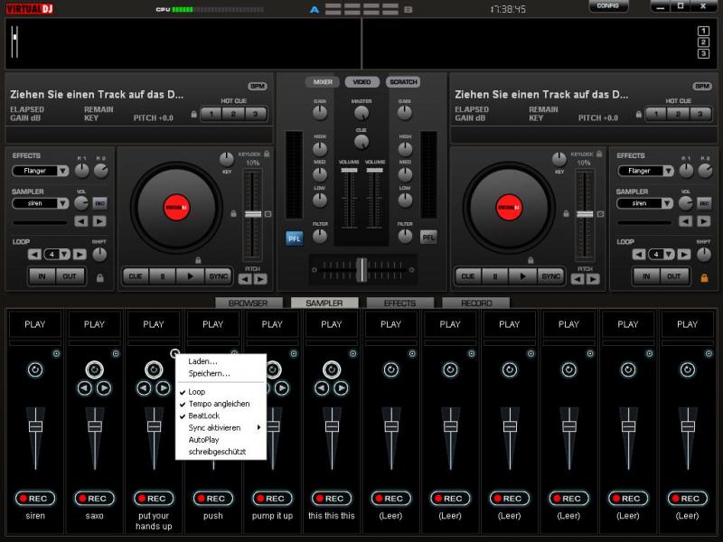

Die Sample kannst du in den VDJ Sampler laden und dann auf einen Deck zuweisen,sogar beatgenau
