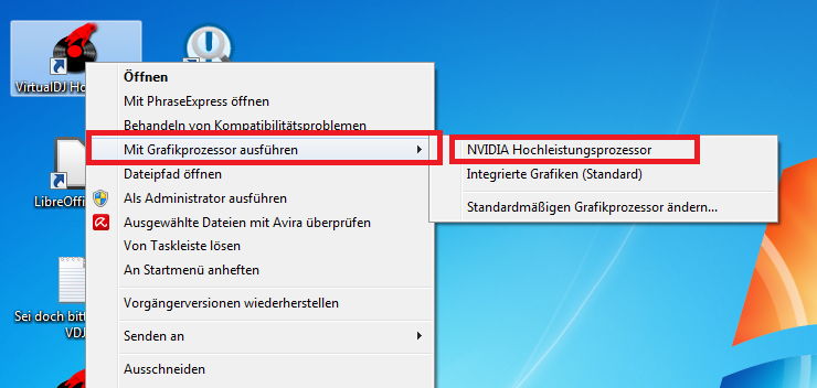

Generell sind Nvidia GraKa´s zu favorisieren, das heisst aber nicht dass das mit einer AMD nicht auch klappen könnte.
Bitte mal das Reg Tool aus dem DL Bereich herunterladen und die Einstellungen so wie in Sven`s Blog beschrieben vornehmen:
http://www.virtualdj.com/homepage/Sven_DeKay/blogs/4583/Problem_stockende_Videos_.html
Wie beschrieben es so Einstellen, dass die VDJ standardmäßig mit dem stärkeren GaKa gestartet wird.
Danach im Fenster Config/ Video die Hardwarebeschleunigung deaktivieren, danach wieder aktivieren. Dann sollte dir auch die AMD GraKa im Auswahlfenster angezeigt werden.

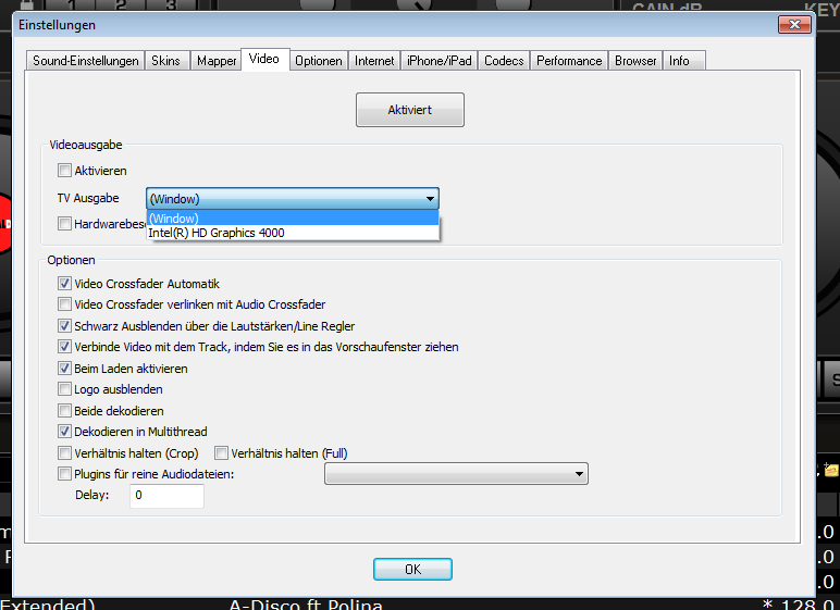

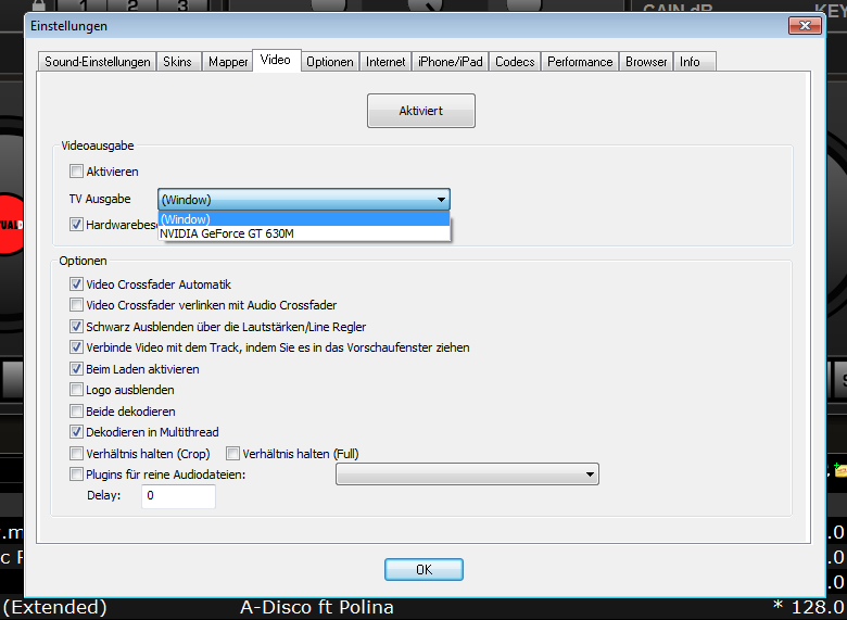

GraKa auswählen
Anzeige vor Hardwarebeschleunigung deaktivieren/ aktivieren
Anzeige nach Hardwarebeschleunigung deaktivieren/ aktivieren
Posted Mon 09 Dec 13 @ 6:34 am
