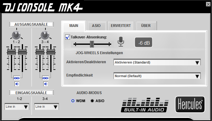

Wird der Controller denn jetzt richtig von deinem PC erkannt?
Rechts unten in deiner Taskleiste müsste ein Symbol des Hercules Treiber sein.
Mach da mal einen doppelklick drauf und poste bitte das Bild.

Posted Tue 03 Dec 13 @ 7:39 am
Scheint ja dann zumindest erkannt zu werden.
Hast du dir vielleicht mal ein anderes Mapping für die MK4 heruntergeladen?
Posted Tue 03 Dec 13 @ 10:02 am
Hast du den Controller an einem USB 3.0 Port angeschlossen ? Das kann die o.g. Probleme machen. Wenn ja einfach mal einen aktiven USB 2.0 Hub dazwischen stecken..
