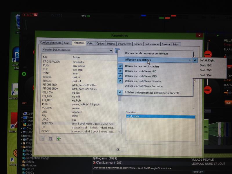

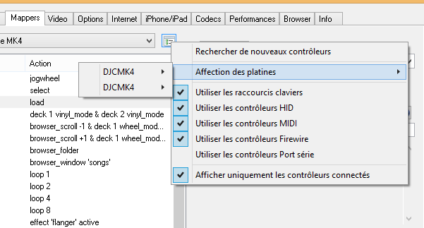

Salut Dj Phatso, je pense que tu as trouvais, très certainement l'origine du problème. En effet si on compare l'mage de ton mappeur on s'aperçoit qu'il y a 2 lignes "DJCMK4" relatives à la version 7.4.1, par contre dans la version 7.4 de vdj il n'y a que la ligne "Affectation des platines" la case "Left & Right" de coché. Ce n'est donc pas la même configuration et c'est ça qui fout la Merde.

À priori j'ai sélectionné la skin Virtual DJ 7 (4 Decks): 1280x1024 puisque tu disais utiliser 4 decks. Je ne sais pas si ça fait une différence...

Je te remercie de t'être mis dans ma configuration c'est sympa. donc logiquement tu dois avoir le même problème que moi c'est à dire quand tu appuies sur la touche Load A ou Load B de la console MK4 ça doit charger la chanson sur les 2 platines du même coté en même temps c'est à dire que la chanson se trouve sur les platines A et C du coté gauche de VDJ. C'est le même constat pour la partie droite des platines B et D. Lorsque tu appuies sur la touche play de la console les 2 platines se mettent en route en même temps. Est-ce que tu as toi aussi cette anomalie?

Ça marche correctement (la chanson ne se charge que sur Deck 1 ou 2 seulement) si je laisse l'assignation à Left & Right. J'ai ton problème seulement lorsque je modifie l'une des deux configurations.
Posted Wed 04 Dec 13 @ 9:40 am
Oui effectivement en mettant sur left & right ça résoud le problème et ça charge bien les chansons sur chaque platine individuellement. Mais là c'est encore pire car la touche play de la console MK4 ne fonctionne plus et la touche scratch ne se désactive plus. donc tu ne peux plus lire les fichiers avec la console. Putain je ne m'en sors pas de ce problème!!!!!! et Samedi je fais une presta Dj, j'suis dans la merde.
