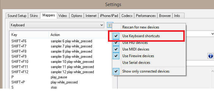

Du kannst auch das Keyboard Mapping komplett abschalten wenn du es nicht brauchst.

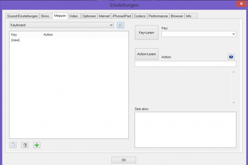

Glaube nicht das es an der tastatur liegt. Hatte ja alle mapper gelöscht.
Aber schalte jetzt mal richtig aus wie ihr geschrieben habt.
