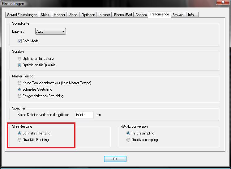

versuch mal Spaßeshalber anstatt dem Asio den WDM Treiber ....ist zwar nicht optimal aber manche User können problemlos damit arbeiten.
ich hab jetzt nicht die ganze Zeit mitgelesen...hast du die Performance Einstellungen so wie auf dem Screenshot...?

Mein Skin benutzt die Native Auslösung des Displays, von daher wird es hier keine Effekte geben. Aber ja, es steht auf Schnelles resizing.

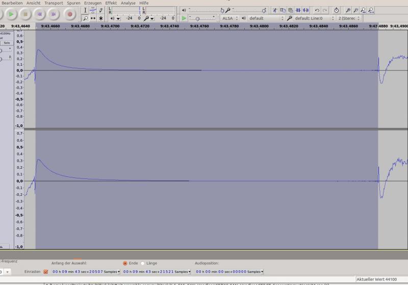

Paar infos zum Aussetzer: der Dauert 23 ms bzw. 1014 Samples (Nach Audacity):
Anhören tut es sich dann so (Sek 16.) : http://www4.zippyshare.com/v/92096210/file.html
Ich behaupte mal, ich weiss ein wenig was ich (Hauptberuflich Informatiker) im System tue und hab auch alles erdenkliche getan (Forum/How-Tos), um dem Herr zu werden. Das System läuft mit niedrigster Latenz (2 ms) absoulut ohne Knackser, solange ich kein Track Laden muss. Und selbst dann ist der Aussetzer auch nur einmal wenn VDJ mit dem Laden anfängt. Die restlichen 15 Sekunden kann ich lustig weiter machen ohne irgendwelche knackser oder krisseln oder Aussetzer! Ich betone das immer wieder gerne. LatMon zeigt nach dem Aussetzer keine erhöhten Werte. Von den Treibern im System kommt es nicht.
