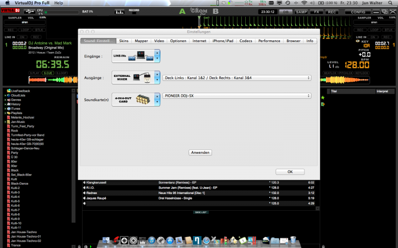

1) In welchem Mode fahrst du die SX? IM Seraot oder Other Mode?
2) Wie sehen Deine Einstellungen in VDJ Config - Soundcard aus?
Screenshot!

da siehst du die sound config mit mac
Braenzu

Hab ich schon gesehen und gemacht ….und Trotzdem geht's nich. Bei der Einstellung kann ich die Lautstärke mit dem Master von beiden Decks Regeln nichts mit Kanal. Kopfhörer geht gleich garnich! Und schon beim Starten vom VDJ leuchtet die CUE Taste vom deck1.
