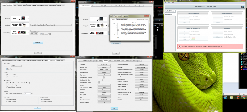

Evtl. stören sich beide Soundkarten oder deren Treiber?
Sorry keine Ahnung, die von Dir gewünschte Konstellation kann ich leider nicht nachstellen.
Die conectiv is def. eine der Besten Karten die man für TC verwenden kann.
Poste mal Deine Soundkarten einstellung incl. der TC Config als Screenshots hier.
Welche TC Scheiben nutzt Du?

hallo,
das interface ist abgeklemmt! also nur die connectiv hängt dranne, nehme dann die audio2dj nur auf partys mit.
hier der screen
ich nutze nativ instruments traktor scratsch timecodes, version 2 sollten die sein, leuchten im dunkeln bei schwarzlicht :D
öhm joa, wie gesagt vor windows neuinstalation hatte ich die auch ne zeit lang nutzen können habe damit auch aufgelegt bis die connectiv irgendwann diese "knackser" machte.
Grüße
hier der screen
Grüße
