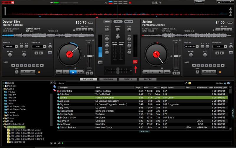

Hast versucht auf die PFL Tasten zu drücken auf dem entspechendem Player ? Das sollte den Vorhör Kanal wieder dort setzen um das Deck vorzuhören.
Gruss Mike
Gruss Mike
Posted Mon 11 Nov 13 @ 10:37 am

Das drücken der PFL Tasten bringt auch nichts.
Der erkennt auf Automatisch nicht mehr das freie Deck.
Auf 8 Port setzten bringt mir auch nichts weil ich auch mit einer VMS 2 arbeite.
VG
Robert

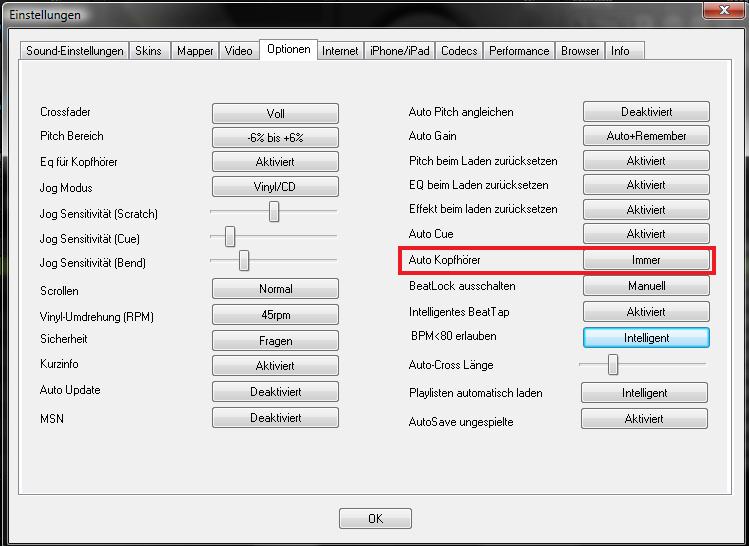

Hast du unter Config/Optionen die Auto Kopfhörer auf Immer eingestellt ?
Gruss Mike
Gruss Mike

Ich habe nochmal alles nachgeschaut.
Config ist wie von Mike beschrieben, aber der Vorhörplayer lässt sich nicht dazu bewegen wieder automatisch den freien Ausgang zu finden sobald ich diesen unterbrochen habe, wenn ich Play im Deck starte, an dem ich gerade vorhöre.
Das klicken der PFL Funktion bringt keine Änderung, ausser das der Button blau oder rot wird.
Posted Wed 13 Nov 13 @ 4:15 pm
