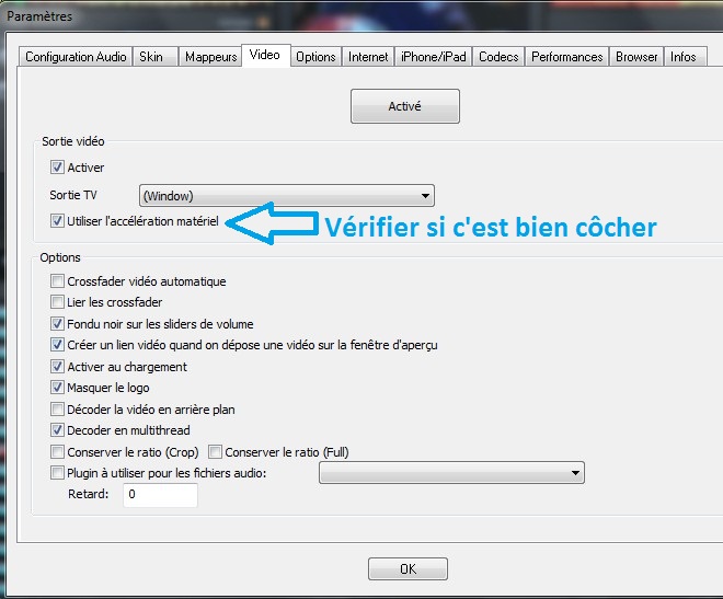

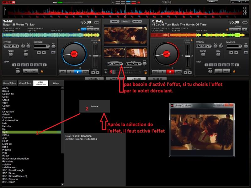

Effet de Transition
Posted Mon 11 Nov 13 @ 3:41 pm
limol wrote :
Effet de Transition
Merci LIMOL pour le renseignement !
effectivement utiliser l’accélération matériel n’était pas coche.
