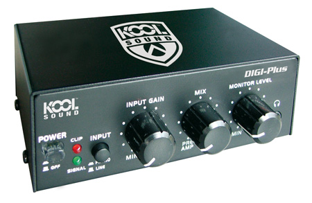

Voila j\\\\\\\'ai été dans un magasin pour DJ & autre, puis j\\\\\\\'ai demandé au vendeur de me prèsenter une carte son en lui prèsisant que je voulai controler virtual Dj avec des vinyles encodés a partire d\\\\\\\'une table qui ne possède pas de prise USB. Et il m\\\\\\\'a vendu DIGI-Plus de KOOL SOUND USB.......
J\\\\\\\'aimerai que vous morienté vers les bonne solutions ........... MERCI........

Mais non je l'avai deja acheter avant de vous poser la question je l'ai acheter le semaine derniere..
La je sias plus quoi faire?!!!! Je ne sias pas si je doigt acheter une autre carte son: http://www.sonorisation-morbihan.com/index.php?id_product=852&controller=product
Ou une table Hercules DJ Console RMX.. si j'aitai décidé de prendre cette table. Je n'aurai pas besoin de racheter une autre carte son??
