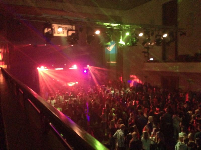

Hi Gamer,
heute war die letzte Veranstaltung für uns für dieses Jahr. Es besteht also die Chance zwischen Job und Familie mal Zeit zu finden. Bisher haben wir es leider nicht hinbekommen.
Hier noch eine kleine Impression von heute Abend:
Gute Nacht :)
Christian
Gute Nacht :)
Christian
