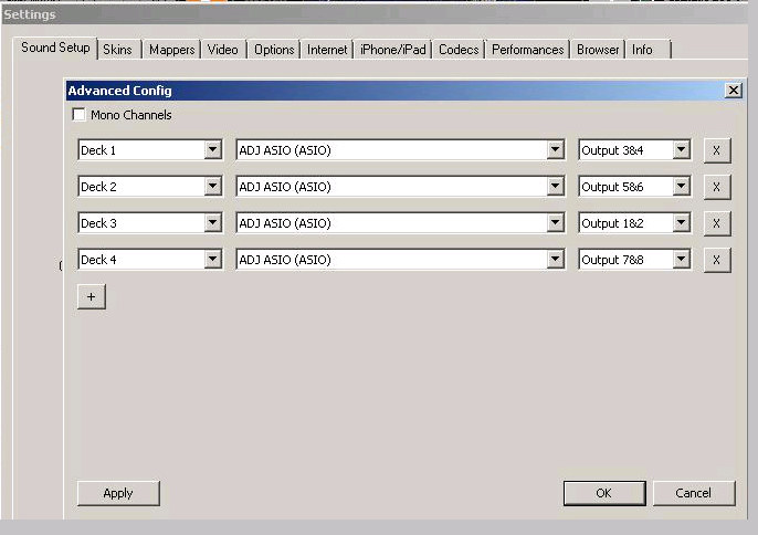

...du hast 4 Kanäle....warum stellst du nur 3 ein...? Welchen Skin verwendest du...2 oder 4 Decks...?
ok der Post hat sich üpberschnitten...
stell mal die Soundconfig entweder auf external Mixer oder so ein, das wäre dann die Deckfolge 3-1-2-4:
Posted Sun 27 Oct 13 @ 11:40 am
