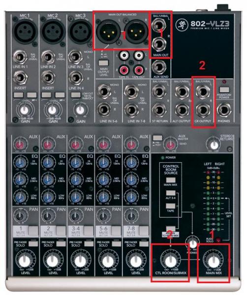

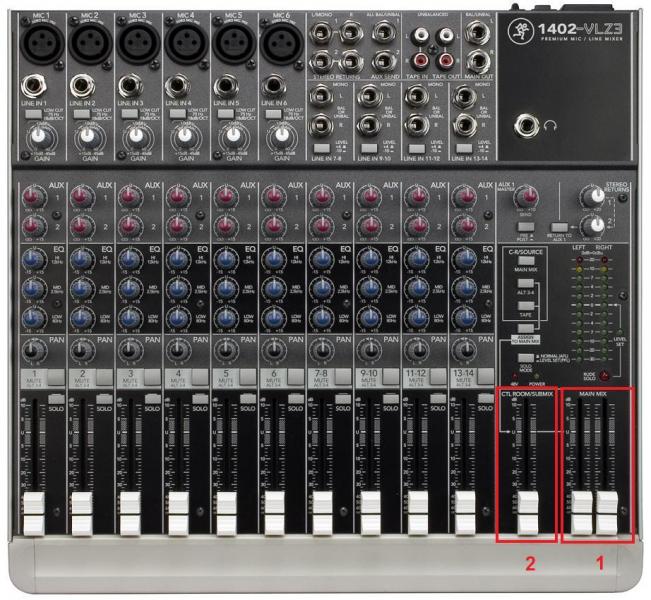

die Mackie VLZ Serie sind Live Mischer. Die haben keine Booth Ausgänge, sondern nur Aux und Monitor Wege.
Du könntest z.B. den Tape Out benutzen. Dann hättest Du allerdings keinen direkt Zugriff auf die Lautstärke. Je nachdem wo der Verstärker steht, müsste jemand anders die Lautstärke der Hausanlage steuern.
Du könntest aber über die Aux-Wege gehen. Davon hast Du ja pro Kanal zwei Stück. Einen für Links und einen für rechts. Dann müsstest Du aber Klinke/Cinch Kabel oder Adapter benutzen. Über die Regler pro Kanal kannst Du dann die Lautstärke regeln.

Wie kommt ihr auf Aux ? Aux (Auxiliary) sind Eingänge für Send - Return Effekte. Am besten du nimmst den Control Room Ausgang um auf die Kneipen Anlage zu gehen. Mit dem Main Left / Right XLR gehst du auf deine Anlage. Somit kannst du beide Anlagen separat regeln.
Für die symetrische Leitung nimmst du ein langes XLR-XLR Kabel und DI-Boxen um wieder auf unsymetrisch zu gehen. Tontechniker fragen oder beim Musikfachhandel.
Wäre auch hilfsreicher gewesen, wenn du den genauen Mixertyp angegeben hättest.
1 = Main Left / Right Ausgang Fader
2 = Control Room Ausgang Fader
oder
Gruss Mike

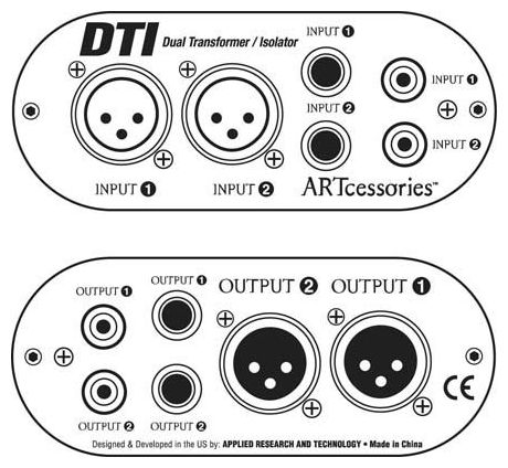

Die ART DI eignet sich hervorragend als Adapter da an den Ein-/ und Ausgängen jeweils XLR/ Klinke 6,35mm sowie Chinch zur Verfügung stehen. Lt. den Rezessionen soll an jeder Ausgangsbuchse das Mastersignal anliegen. Somit könnte die Box auch gleichteitig als Signalverteiler für 2 oder 3 "Verbraucher" mit unterschiedlichen Anschlusssteckern dienen. Hab mir das Teil bestellt...bin nur noch nicht zum Testen gekommen...:-/

hi zusammen ...
also ich habe es gerade probiert ...eine box an den Maste rund die andere an den Monitorausgang ..mit adapter klinke xlr ..20 m kabel und an die AktivBox ...das klappt auch so ....
oder war es ein zufall ..... ?
das mit der di box habe ich immer noch net soo richtig verstanden ..
brauch man sie ja oder nein ..odr ist es einfach nur besser wenn man sie hat

RobRoy wrote :
Die DI Box war eine Empfehlung. Brauchst du nicht wenn:
- du keine Brummschleife hast
- du keinen Verteiler oder Adapter für deine Signale/ Kabel benötigst
greetz
rob
greetz
rob
Posted Fri 25 Oct 13 @ 9:45 am
hi RobRoy..
doch einen adapter habe ich doch ...klinke auf xlr ......aber es geht trotzdem ???
ok und wenn ich mir ne DI Box hole ..dann aud dem Mischpult raus mit dem klinke ..dann direkt in die DI Bod und mit einem XLR zur Aktivbox ??
sory das ich soviel frage ..aber besser fragen als was kaputt machen :-) danke
Posted Sat 26 Oct 13 @ 5:25 am
