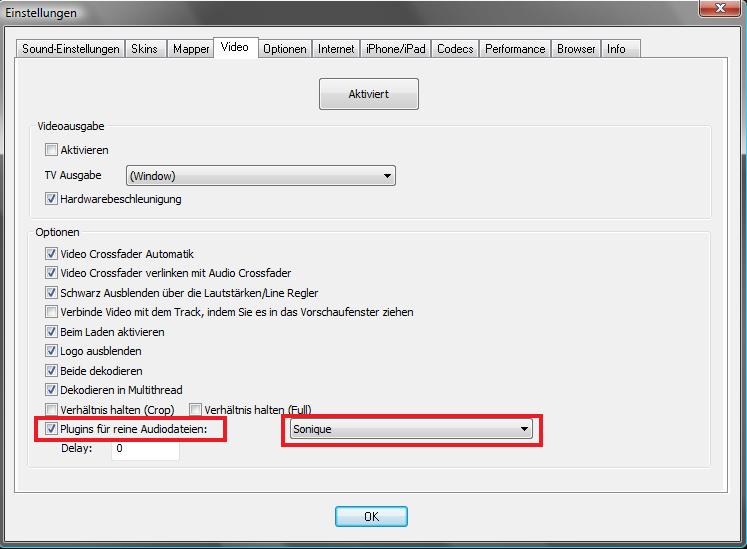

nutz einfach das sonique plugin von virtualdj, dass belastet den rechner unwesentlich zusätzlich zum normalen auflegen.

genau...das verhält sich so wie wenn du Video abspielst....Das (aktive) Plugin merkt wenn du auf einem Deck MP3 lädst und startet dann mit der Visu sobald du spielst bzw. den Fader bewegst...

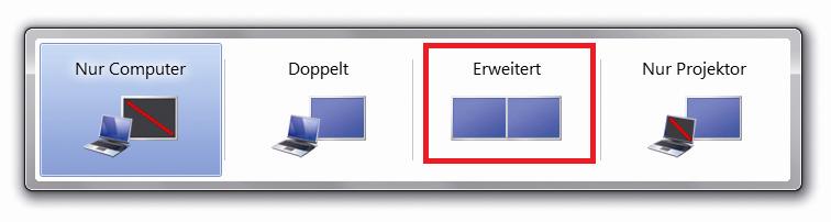

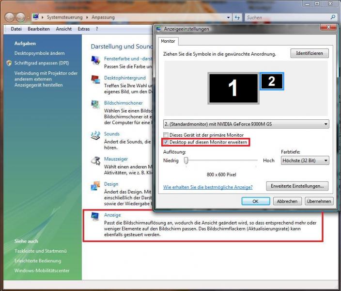

Vollbildvideoausgabe geht nur mit der VirtualDJ Pro Full. Wenn du das Video Aktivierst solltest du ein kleines Videofenster haben auf dem Desktop wo du die Sonique Effekte sehen kannst.
Dazu musst du den Desktop Erweitern Win 7 / 8 mit Win-Taste+P.
oder
Gruss Mike

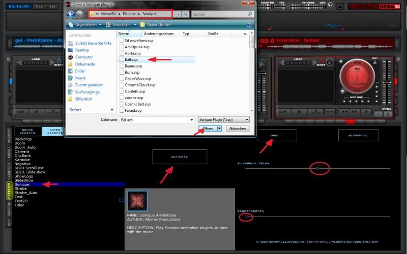

das Vorschaufenster habe ich, aber ich bekomme den Download nicht entpackt durch Doppelklick, oder wei aktiviere ich den Sonique ?
Posted Sun 20 Oct 13 @ 12:32 pm

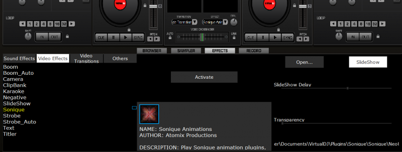

Prüfe im Fenster Effekte/ Video Effects ob das Plugin korrekt installiert wurde. VDJ dabei immer als Admin ausführen.
Posted Sun 20 Oct 13 @ 12:35 pm
admin? wo ist das denn?
wenn ich im browserfenster nach Activate auf open gehen ist das Video effects Fenster leer
Posted Sun 20 Oct 13 @ 12:41 pm
Du musst die Sonique.zip Datei entpacken mit WinZip oder WinRar. Schau mal nach im Explorer mit Rechtsclick auf der Datei ob du diese mit deinem Windows entpacken kannst. Danach kopierst du den entpackten Ordner in deinem VirtualDJ Ordner im Plugins Ordner.
C:\Users\DeinUsername\Desktop\Documents\VirtualDJ\Plugins
Sieht dann so aus C:\Users\DeinUsername\Desktop\Documents\VirtualDJ\Plugins\Sonique
Gruss Mike
