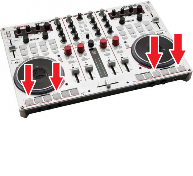

Bonjour à toutes et à tous, je viens de recevoir mon contrôleur Vestax VCI-400 DJ, et j\'aimerai le configurer afin qu\'il puisse marcher avec ma version de virtual dj (7.0.4).
J\'aimerai également faire en sorte d\'avoir 4 boutons play/pause comme sur mon contrôleur et de les utiliser sans changer avec la fonction \"deck select\" (je tourne sur 4 decks).
J\'ai testé la version fourni gratuitement avec ma VCI-400 (une démo bien sur --\' Virtual DJ LE 4decks ) et elle ne me conviens pas, mais le mapping est pas trop mal déjà dessus (il manque juste à régler l\'histoire des boutons play/pause sans switcher), je suis donc actuellement en train de faire copier coller un par un les kleys de la version fourni pour définir le mapping sur ma version 7.0.4.
Est-ce que quelqu'un pourrait m'aider SVP ? Je n'ai jamais fait une telle configuration, avant je tournais avec le même logiciel et une carte son + l'ordi en external mixer (config audio) et c'était plus simple ^^
Ce que je fait sert à quelque chose ?
Et je me demande aussi si je ne suis pas obligé d'utiliser la version Virtual DJ LE 4decks pour faire fonctionner mon contrôleur, et qu'il ne marche pas avec la v.7.0.4, quelqu'un sait ?
Merci d'avance =)
Merci d'avance =)

il y a beaucoup de boutons à changer notamment les 8 pads qu'il faut réécrire (sampler et loop actuellement donc ajouter les hotcues)
Pour débuter vous pouvez modifier le key_learn des 3 points cue (TRACK_PAD1_A_LEFT, TRACK_PAD2_A_LEFT, TRACK_PAD3_A_LEFT) et régler votre pb de play
TRACK_PAD2_A_LEFT
deck 3 cue_stop
TRACK_PAD3_A_LEFT
deck 3 play_pause
TRACK_PAD5_A_LEFT
deck 1 cue_stop
TRACK_PAD6_A_LEFT
deck 1 play_pause
TRACK_PAD2_A_LEFT
deck 3 cue_stop
TRACK_PAD3_A_LEFT
deck 3 play_pause
TRACK_PAD5_A_LEFT
deck 1 cue_stop
TRACK_PAD6_A_LEFT
deck 1 play_pause

Merci pour ta réponse, je vais essayer ça, mais est ce que ça me permettra d'utiliser mes 4 boutons play/pause sans utiliser le selecteur "deck select" ?
Et pour la compatibilité de mon contrôleur et de Virtual DJ, tant que le mappage est fait ça marche c'est ça ?
La version fourni étant une démo, il y a tout les réglages qui sont presque bon (sauf que je n'ai que 2 boutons play/pause, ceux qui sont le plus près du crossfader et que je doit utiliser la fonction deck select pour utiliser les piste C et D et re "switcher" en A et ou en B pour revenir sur le contrôle de ses decks).
Donc est ce que ça vaut mieux peut-être que j'utilise ma version 7.0.4, sachant que j'ai tout le mappage à faire "à la main" ?
Ou la version fourni est suffisante même si je n'ai pas la version pro ?
Désolé beaucoup de question, mais j'aimerai savoir utiliser correctement mon premier contrôleur ^^ =D

Je viens de le faire, et ça marche.
Merci énormément, je suis heureux ! =D
Je dois faire pareil pour le coté droit maintenant ?
Je remplace dans right, deck 3 par 4 et 1 par 2 avec les mêmes commandes ?

TRACK_PAD1_A_RIGHT
deck 2 cue_stop
TRACK_PAD2_A_RIGHT
deck 2 play_pause
TRACK_PAD4_A_RIGHT
deck 4 cue_stop
TRACK_PAD5_A_RIGHT
deck 4 play_pause
deck 2 cue_stop
TRACK_PAD2_A_RIGHT
deck 2 play_pause
TRACK_PAD4_A_RIGHT
deck 4 cue_stop
TRACK_PAD5_A_RIGHT
deck 4 play_pause

Vu que les touches censors ne sont pas utilisées, vous pouvez mettre la fonction sync par exemple, slip_mode, roll, stop etc.
juan
juan
Posted Fri 25 Oct 13 @ 10:46 am
C'est ou les touches censors ?
Posted Fri 25 Oct 13 @ 6:34 pm
Posted Fri 25 Oct 13 @ 7:24 pm
Oups, désolé j'étais bien fatigué hier, oui effectivement ils sont là ^^.
Elles servent à quoi à la base, et je les mettrai bien en Sync oui, ça serait pratique =)
Posted Sat 26 Oct 13 @ 5:10 am
Sur le vci400, ça sert à effacer les points cues
Sur votre vci400 dj, vous devez donc mettre:
TRACK_PAD1_A_LEFT
deck 3 sync
TRACK_PAD4_A_LEFT
deck 1 sync
TRACK_PAD3_A_RIGHT
deck 2 sync
TRACK_PAD6_A_RIGHT
deck 4 sync
Pour le master deck, il suffit d'appuyer en même temps sur shift et le pfl qui doit être en master deck
juan
TRACK_PAD1_A_LEFT
deck 3 sync
TRACK_PAD4_A_LEFT
deck 1 sync
TRACK_PAD3_A_RIGHT
deck 2 sync
TRACK_PAD6_A_RIGHT
deck 4 sync
juan
Posted Sat 26 Oct 13 @ 5:40 am
