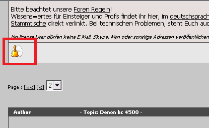

Musst du nicht unbedingt.
Du kannst das Topic auch abonnieren.
Dann bekommst du glaube ich eine Email wenn jemand etwas neues hier rein schreibt.
Einfach auf die Glocke klicken ;)
