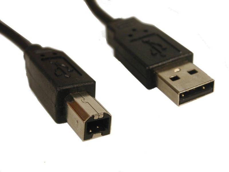

Welches Kabel genau...USB A auf USB B...?
Posted Thu 17 Oct 13 @ 4:33 am

Ja, genau das Kabel was Du abgebildet hast. Danke.
Posted Thu 17 Oct 13 @ 5:27 am
DeeJay Stefan wrote :
Ja, genau das Kabel was Du abgebildet hast. Hast Du da Mal einen Link für mich? Danke.
Posted Thu 17 Oct 13 @ 6:40 am
So ein Kabel sollte passen...
Posted Thu 17 Oct 13 @ 6:58 am
Ist bestellt. Danke.
Posted Thu 17 Oct 13 @ 7:35 am
