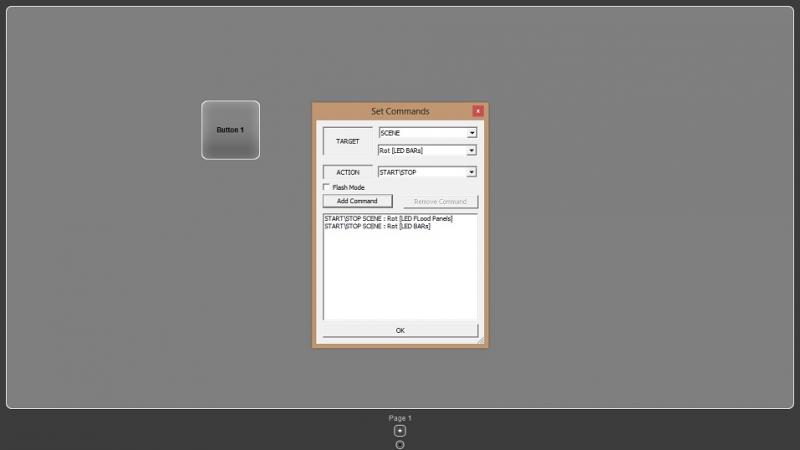

..und die nächsten Fragen tauchen auf :(
Zum einen wäre es diese hier:
Zum anderen, kann ich nun ja in der Remote App meine einzelnen Szenen auswählen und abspeichern.
Hier beispielsweise: \\\"Rot (LED Flood Panels)\\\" und \\\"Rot (LED Bars)\\\"
Allerdings wenn ich jetzt auf den Button klicke, werden nicht beide Szenen gleichzeitig gestartet, sondern ich muss ein weiteres mal klicken, damitn auch die zweite Szene startet.
Ist das ebenfalls normal? Wenn Ja, wie bekomme ich es hin, das ich beide Szenen gleichzeitig starten und beenden kann?
Chr.Mi. wrote :
Im \\\"Live Modus\\\" kann ich jetzt allerdings immer nur 1 Szene anwählen und nicht z.B aus einer Gruppe mehrere Szenen hintereinander oder aus der 1. Gruppe eine Szene und der 2. Gruppe eine Szene.
Ist das Einstellungssache oder ist das immer so?
