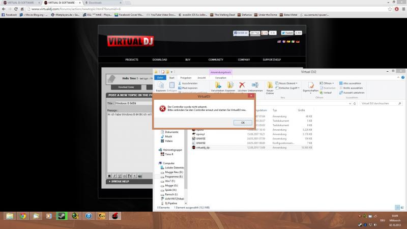

Hi ich habe Windows 8 64 Bit und wenn ich die Konsole anschließe und die virtualdj_djc.exe starte und er konfiguriert kommt diese Meldung:
kein plan was ich machen soll?

Was zeigt Dir das Hercules Control Panel ? Wird das Gerät da erkannt ?
Posted Tue 01 Oct 13 @ 11:44 pm
Eventuell an einem USB 3.0 angeschlossen...?
Herkules Control Panel überhaupt installiert.....kann auf dem Screenshot nicht wirklich was erkennen....
Posted Wed 02 Oct 13 @ 12:44 am
Das einzigste was ich auf dem Screenshot lesen kann ist:
Der Controller wurde nicht erkannt
Schreibe uns mal bitte die Probleme auf die du hast mit VDJ und dem Controller,was da genau nicht funktioniert
mfg,Dirk
mfg,Dirk
Posted Wed 02 Oct 13 @ 4:11 am
Ich tippe auch drauf, dass er das Control Panel / Asiotreiber nicht installiert hat.
Sehe nämlich auch kein Symbol.
Posted Wed 02 Oct 13 @ 4:43 am
Ok Danke hat am ControlPanel gelegen! Hatte das nicht installiert! Habe die CD nicht mehr . Danke nochmals jetzt funktioniert alles :)
Posted Wed 02 Oct 13 @ 6:01 am
Viel Spass mit deinem Controller und VDJ....;-)
Posted Wed 02 Oct 13 @ 6:08 am
