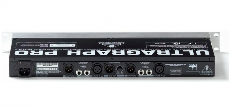

Hi Dirk,
doch die Trennfrequenz lässt sich einstellen:
Der XLR Ausgang in der Mitte ist für den Sub, der Regler rechts daneben regelt die Trennfrequenz.
Endstufe im Bridged-Mode heisst ein (1) Eingangssignal genügt um beide (2) Ausgänge zu versorgen? Dann wäre das ja für mich richtig.
Gruß, Christian
Gruß, Christian
