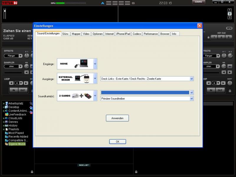

Normal müsste es so klappen:
Eingänge : None
Ausgänge :externen Mixer 2 Ch (kanal)
Soundkarten:
1x USB A für Deck 1
1x USB B für Deck 2
jetzt weiss ich aber nicht ob VDJ die USB Ein- bzw.Ausgänge als Soundkarte erkennt.
Wenn ja müsste er theoretisch über Kanal 3 + 4 des Mixers
die VDJ Decks 1+2 empfangen.
mfg,Dirk

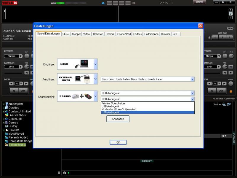

Also wenn ich bei mir die 2x externen USB Soundkarten dranhänge steht dort 2x USB Audiogerät,
müsste dann eigentlich bei euch 2x USB Stick dann stehen.
Unter Soundcard: 2 Karten einstellen

Und dann nur Primärer Soundtreiber bei beiden Einstellen?

nein nicht primärer Soundtreiber ,
Da sollte dann 2x untereinander USB Audiogerät stehen.
Warte ich suche mal eben meine 2x Soundkarten und mach nochmal ein Screenshot

So,fertig,damit du siehst wie ich es meine steht 2x USB Audiogerät in der Liste.
Müsste eigentlich klappen
mfg,Dirk
mfg,Dirk
