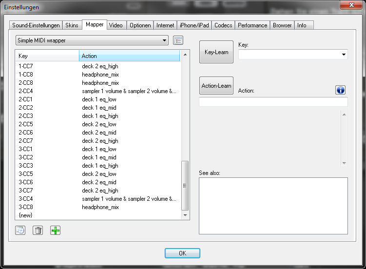

Ich versuche das mal so einfach wie möglich zu erklären:
Der Akai hat ja vier Bänke mit je 8 Pads und 8 Drehreglern. Umschalten kannst Du die einzelnen Bänke, indem Du links die "Programmtaste" drückst. Dann leuchtet eins von den unteren Pads. Das ist das aktive Programm. Drückst Du jetzt eins von den anderen Pads (untere Reihe) dann leuchtet dieses. Mit der Taste "PAD" verlässt Du den Programmwechselmodus und kehrst wieder zu dem normalen Betriebsmodus zurück.
Um raus zubekommen, welche Midisignale der Akai sendet, benutzt Du, am besten den Mapper von Virutal DJ.
Dafür klickst Du auf Config und dann auf Mapper. Schalte den Akai aber erst mal auf Programm 1 und dann Auf "PAD"!!!
Du findest jetzt, oben in der Auswahlliste, einen "Simple Midi wrapper". Diesen wählst Du aus.
Unten, in der Liste klickst Du jetzt auf das grüne Plus-Zeichen. Drücke jetzt z.B. das PAD 1. In dem Feld "Key-Learn" siehst Du jetzt die Midi-Adresse: 0-36. Ich gehe mal davon aus, das diese identisch mit Deiner ist, da ich nicht glaube das Akai das geändert hat. In das Textfeld, unter dem Button "Action-Learn" trägst Du jetzt das ein, was beim drücken des PAD 1 passieren soll: sampler 1 play_stop
Du kannst natürlich auch nur play schreiben. Allerdings spielt der Titel auf Samplebank 1 dann bis zum Schluß durch. Mit der Funktion _stop kannst Du das Abspielen, durch einen erneuten Druck auf PAD 1 stoppen. Das macht besonders bei Ein- und Ausmärschen Sinn.
Das wiederholst Du jetzt mit den anderen 7 PADs.
Willst Du jetzt noch Sampler 8 - 12 bestücken und auf den Akai legen, musst Du vorher das Programm wechseln (siehe oben).
Kommen wir nun zu den Drehreglern:
Um diese zu belegen, gehst Du vor wie bei den PADs. Allerdings drehst du für das Key-Learn an dem Regler den Du programmieren willst.
Nun kannst Du hingehen und für jeden Sampleslot einen Regler benutzen. Dann sieht der Synthax so aus: sampler 1 volume
Sind Deine Samples aber alle gleich laut reicht eigentlich auch ein Regler für alle Sampleslots. Der Synthax sieht dann so aus: sampler 1 volume & sampler 2 volume & sampler 3 volume usw.
Denke daran: falls Du für Sampler 8-12 das Programm wechselst, musst Du in diesem Programm ebenfalls die Drehregler programmieren. Da diese im Programm 2 einen anderen Midibefehl senden als in Programm 1 und somit in Programm 2 nichts machen würden.

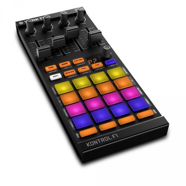

Ich werfe nochmal nen Midi Controller in den Raum
Kontrol F1
Kontrol F1

Hi Stefan,
sieht das bei Dir nicht so aus?
Mach mal einen Screenshot von Deinem Mapper-Dialog.

Hallo Ingo,
nein, bei mir sieht es nicht so aus. Bei mir steht NUR Keyboard und sonst nichts. Habe auch alles genau so gemacht wie Du es beschrieben hast. Aber der Akai taucht nur auf wenn ich das von Rob empfohlene Mapping nehme.
