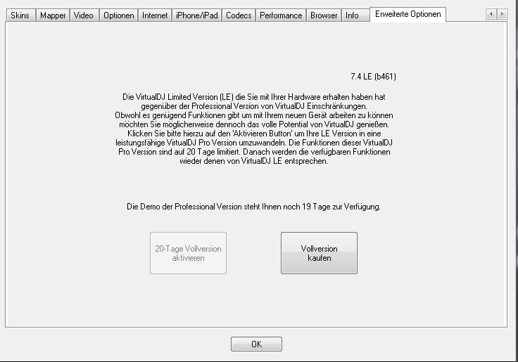

Für mein Verständnis also was ich daraus interpretiere habe ich eine Demo der Pro Version und kann diese in vollen Zügen
nutzen. Aber mal von dem ganzen ab werde ich mir das Upgrade auf die Pro zulegen halt alles nur zu seiner Zeit. Ich verstehe

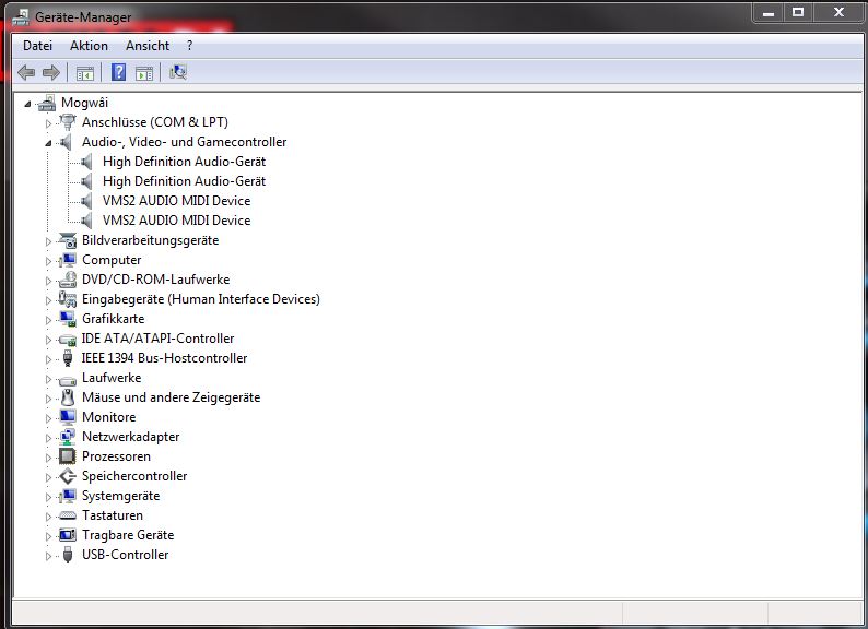

Geräte Mangeger wurde der VMS2 erkannt

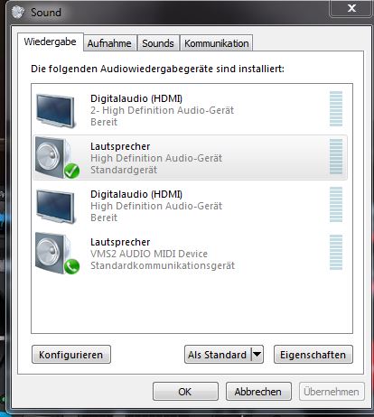

In den Soundeinstellungen ist auch alles vorhanden

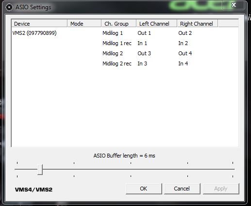

Asio Treiber wurde installiert nach der Anweisung von DJ Franky P

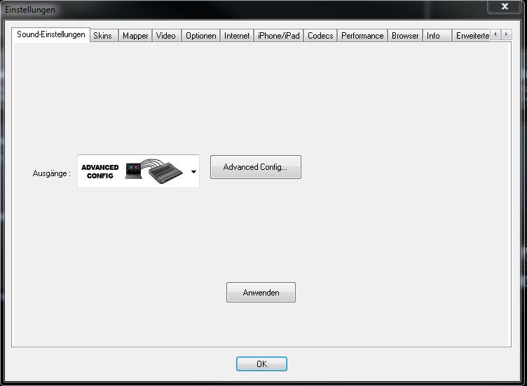

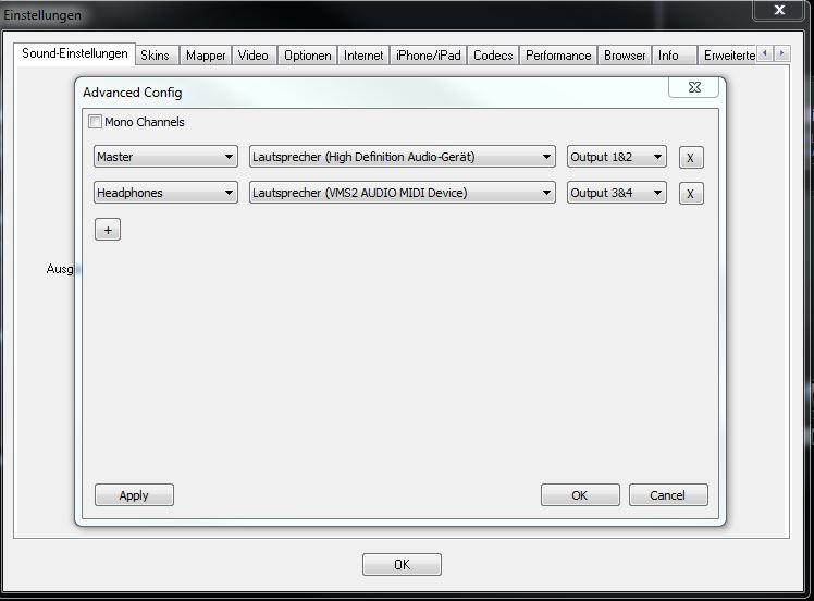

Im VDJ habe ich folgende Einstellung
Der Asio Test lief erfolgreich
Das Advanced Config sieht so aus

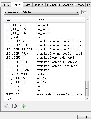

Und dies ist der geladene Mapper

du musst nicht in die advanced config!
- none
- external mixer
- vms asio
master 1/2 headphone 3/4
die vms2 ist ein analog mischer mit midi funktion, desshalb auf "external mixer"
Braenzu
- none
- external mixer
- vms asio
Braenzu
Posted Sun 08 Sep 13 @ 1:44 pm
Wenn deine Trial abgelaufen ist kannst du auf die Einstellungen sowieso nicht mehr zugreifen. Also wenn du testest dann mit der Home free. Wenn du dir ne Pro Full zulegen willst, dann bekommst du für deine registrierte LE sogar noch nen Rabatt. Mit der LE kannst du NUR angeschlossene Boxen an deinem Controller betreiben.

Mal einen *Daumen hoch* für die bereitgestelltern Informationen.
Das erleichtert schon einiges.
Stelle mal deine VMS vom pre-Eq Modus auf den Post-EQ Modus um.
Dann reagiert die VMS als reines Midigerät. Wie das geht steht im Handbuch, habe es gerade nicht mehr im Kopf.
Ich meine aber im ausgeschaltenen Zustand den linken oder rechten CUE drücken und dann einschalten.
Wenn die Umstellung erfolgreich war, siehst du das im ASIO Panel, dass die Nummer jetzt mit 1 beginnt anstatt mit 0.
Jetzt sollte es eigentlich schon mit deinen restlichen Einstellungen funktionieren.
Wenn nicht, dann stelle mal in der "normalen" Soundconfig auf 2 Soundcards. Ausgang auf Boxen und Headphones.
Dann weist du als 1. Soundkarte die Realtek zu und als 2. die VMS.
Ich würde dir aber empfehlen die VMS im pre-EQ Modus und nicht im post-EQ Modus zu betreiben.
Spätestens wenn deine Pro Demo abgelaufen ist musst du sowieso wieder umstellen und dann deine Boxen an die VMS anschließen,
dass es wieder funktioniert.

sag ich doch....;-)
Aber ganz wichtig !!!!!
Im Pre EQ Modus stehen für CF/ LF sowie für High/ Mids/ Bass sogenannte "Fake Befehle" drin, damit nur die Element im Skin mitlaufen ( Mixer der VMS arbeitet ANALOG). Wenn du den Controller in den Post EQ Mod. stellst müssen diese Befehle raus, da der Controller dann, wie PachN schon geschrieben hat, als reines Midi gerät arbeitet und die Fake Befehle falsch sind bzw deine Elemente dann nicht reagieren. Wenn die Trial abgelaufen ist kannst du dein Mapping aber nicht mehr umstellen. Also bitte Vorsichtig sein. Fallls du eine Kopie des Mappings machen willst, bitte nicht im Mappingordner lassen sondern ausserhalb anlegen, da 2 Mappings für einen Controller im Ordner auch Probleme machen können.
greetz
rob
